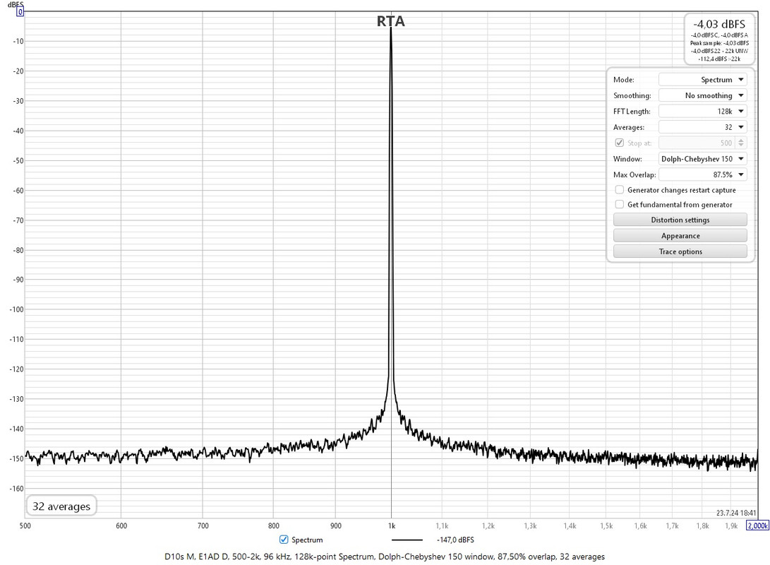

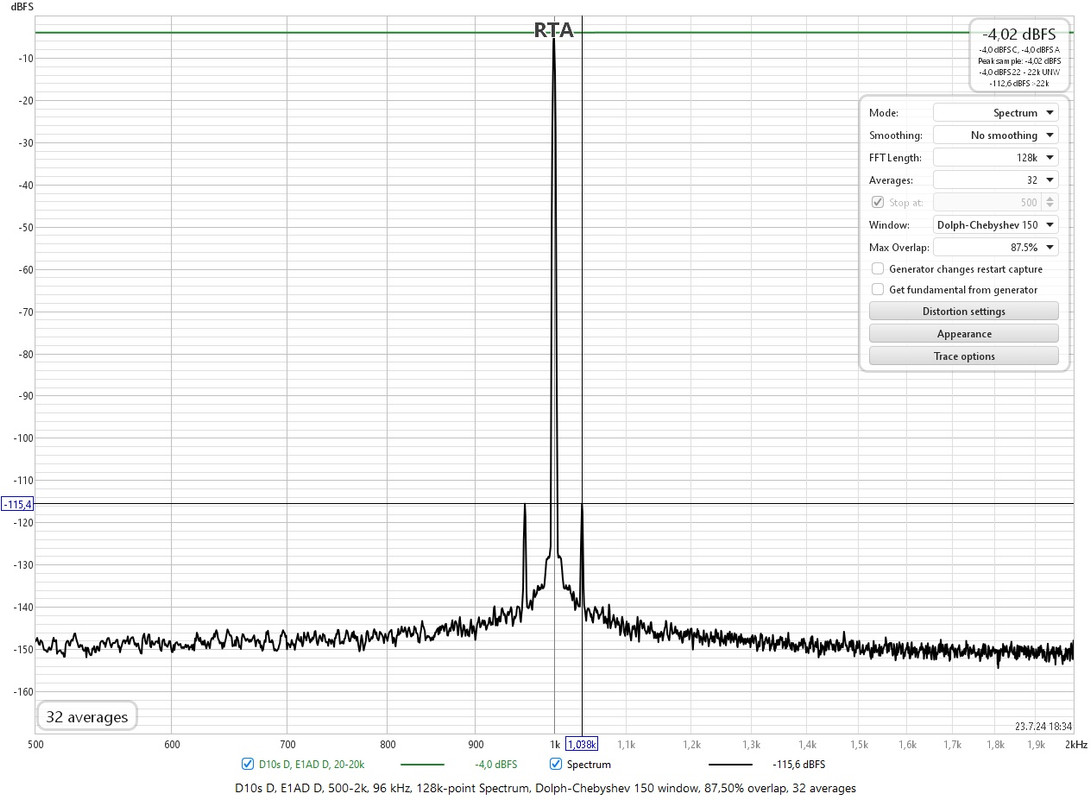

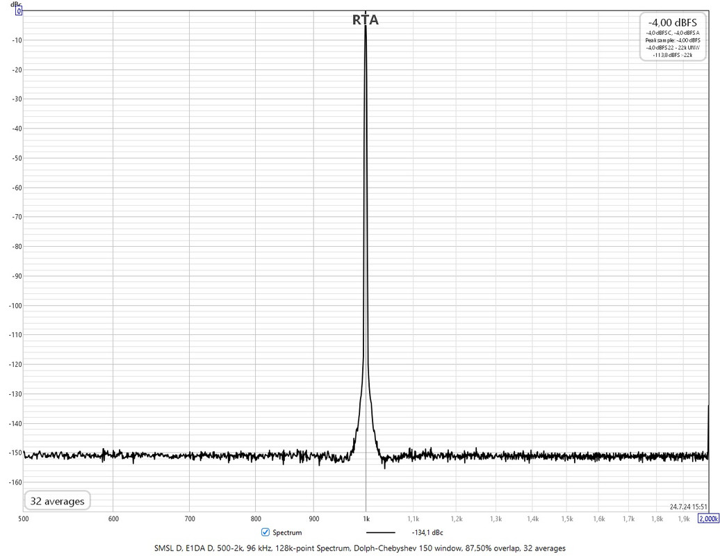

Tak když si tu poměřujeme sukýnky, taky mám tři do sbírky:
[Image: D10s-D-E1-AD-D-500-2k.jpg]
[Image: D10s-M-E1-AD-D-500-2k.jpg]
[Image: SMSL-D-E1-DA-D-500-2k.jpg]
Upozorňuju, že ty "postranní laloky" nejsou padesátka. Jednak tam žádná není a hlavně, jsou +/- 38 Hz od 1 kHz. Má někdo tušení, co to může být ?
První a druhý obrázek jsou oba D10s, jenom rozdílné exempláře, to mi taky hlava nebere...
Přiznám se, že jsem si myslel, že tvar sukýnky je výhradně daný typem okna a stupněm FFT při analýze. Zjevně to tak není. Uměl by mě (nás) někdo poučit, co se tam děje ?

Fázový 1/f šum napájení či obvodů hodin,šum napájení Digitálu obecně,rušení od zdrojů smps apod....... co konkrétně se asi říci jen z obrázku nedá,každopádně bezesporu je jasné že nejlepší je když to tam není. Jo a ten první obrázek padina 100% je jen není v analogu a dacu ale na hodinách.
Podobné a často i mnohem horší obrázky jsou vidět nejčastěji u různých leckdy cenově velmi přepálených malosériovek či garážovek v drahé škatuli vyskládaných ne zcela kompetentně na více malých pcb. kde se kumulí různé interní zemní a jiné smyčky na které se chytá všechen ten uvnitř generovanej binec Smile
