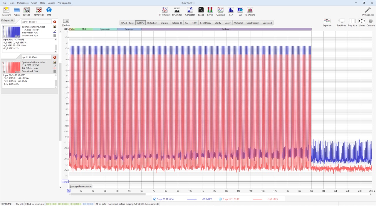

Kedže meranie s tým lineárnym multitónom sa mi páčilo, skúsil som si odmerať
aj môj Audioprobe Spartan A pri -4,7 a -12,6 dBFS
a už som aj zvedavý na porovnanie s cosmosom u seba Smile
[Image: AudioprobeSpartanMultitone.jpg]
