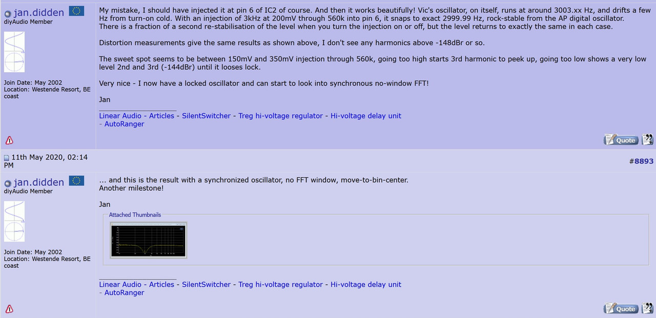

Nie je to až taká veda, viď príspevok z Diyaudio (tu je to ale pre 3 kHz):
[Image: Victors-injection.jpg]
M.
P.S.: Laco to už písal hore predo mnou.

Takhle by jsi toho moc nezměřil.
Dva RC oscilátory navázané na jeden krystalový zdroj, fázově o 180° posunuté a sečtěné na dvou stejných odporech.
Když tohle odladíš na minimum (se stejnými oscilátory) tak vidíš amplitudy všech šumů i zkreslení.
