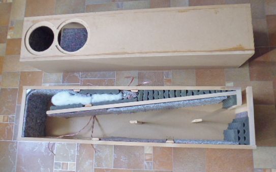

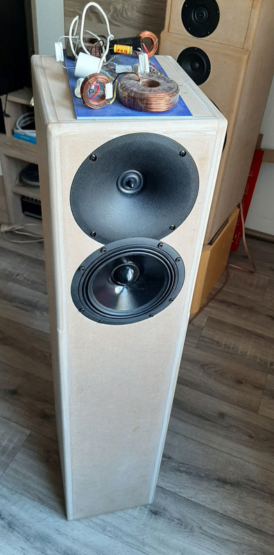

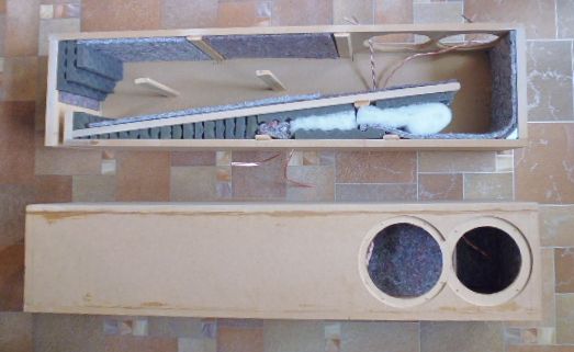

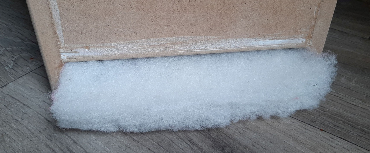

Tesmax 61 (Tesla ARN 567, ARV 161) - zdenobajer - 11. 5. 2023 Tak toto sú moje Tesmax alebo skôr Sicamax po dlhom laborovaní pripravené na dokončenie. ![]() ![]() ![]() A ešte foto zo stavby a tlmenie. ![]()
Tesmax 61 (Tesla ARN 567, ARV 161) - jardag69 - 11. 5. 2023 Asi sem divnej, ale tohle se mi vyloženě líbí. Tesmax 61 (Tesla ARN 567, ARV 161) - antonio - 11. 5. 2023 zdenobajer, super. Dojmy ve srovnání s BR boudama? Tesmax 61 (Tesla ARN 567, ARV 161) - zdenobajer - 11. 5. 2023 antonio Popravde s tou Sikou som sa dlho hral, BR som skúšal v 35 aj 25 litroch, ladil dlžku BR a práve pri porovnaní s Tesmaxom som nebol s BRbúdkou nejak nadšený. Teraz keď sú takmer hotové, tak v stereu je tých basov až moc. Hodne som sa hral s ich umiestením a pasuje im keď sú ďalej od stien. Podľa predchádzajucich príspevkou budem ešte skúšať pridávať tlmenie za a nad reprouktormi. Inak prejav tých reprákov je velmi dobrý, hrá to velmi čisto a nič tomu nechýba. Tesmax 61 (Tesla ARN 567, ARV 161) - jardag69 - 11. 5. 2023 A když dát složenej vatelin primo do sterbiny? Tesmax 61 (Tesla ARN 567, ARV 161) - zdenobajer - 11. 5. 2023 jardag69 Osvedčil sa mi nejaký filtračný materiál pre vzduchotechniku ktorý je dosť riedky a hrubý asi 3cm kúpený v predajni Rempo. Tesmax 61 (Tesla ARN 567, ARV 161) - jardag69 - 11. 5. 2023 Jo. Podobne asi chodilo s rozvadeči. Mělo to dvě vrstvy a jedna byla modra. Pomohlo to? Basů je ted akorát? Myslel jsem šterbinu BR. Tesmax 61 (Tesla ARN 567, ARV 161) - zdenobajer - 12. 5. 2023 ![]() Ano v štrbine BR, znie to prirodzenejšie, podla mňa je to s tou Sikou v pohode, hodne to závisí od miestnosti, zariadenia v nej, umiestenia bední tak ako pri iných repro. Samozrejme tiež podla nahrávok, staršie veci, LP, CD to hrá úžasne. Vela hudby počúvam aj z Spotifi a tam už začína problém že vela skladieb je remastrovaných a aj ked niesú tak asi na tom Spotifi sú pridané basy aj výšky. Asi by to chcelo mať na Spotifi iné a inak naladené bedne. Tesmax 61 (Tesla ARN 567, ARV 161) - jozy - 12. 5. 2023 Ja som mal tu sicu v 22l a br ladeny na 45Hz a mam pocit, ze basov bolo dostna 6,5". Baflestep som mal plne kompenzovany, mozno to bolo tym. Taka otazacoka, tento typ ozvucnice je vhodny na akykolvek reproduktor, nieje to pocitane na konkretny repron? Velmi som sa o to nikdy nezaujimal, cize ak by mi niekto v kratkosti nejak objasnil ako to funguje, budem rad. Pripadne aj nejake lepsie odkazy uvitam. Tesmax 61 (Tesla ARN 567, ARV 161) - antonio - 15. 5. 2023 jozy, délka TQWT určuje kmitočet naladění, na konci se vedení ještě zatíží vhodným množstvím vzduchu v nátrubku - ML v názvu. Úhel rozšíření, plocha a umístění zdroje zvuku definuje buzení na určitých kmitočtech. Cílem je výstup vedení s minimem rezonancí mimo tu hlavní, která je kolem 40 Hz, což je univerzální hodnota pro dobrý výsledek. Průběhy různých středobasů budou podobné do té míry, nakolik se liší při simulaci v bassreflexu, viz tady. Krom těch Peerlessů boudou výborně fungovat třeba SEAS U18RNX/P, ER18RNX, W18NX001. Tesmax 61 (Tesla ARN 567, ARV 161) - Leonardo - 15. 5. 2023 Základní délka TQWT pro simulaci je dána TS parametry repra (Fs,Vas,Lvc,Rms,Re,Rms,Cms,Qts,Qms,Qes,Bl,Sd) = na každdý reproduktor jiný návrh - žádná univerzálnost jak se občas tvrdí,záměna má vždy nějaké důsledky.Součást simulace je i druh TL podle osobních preferencí a toho čeho chci docílit (parabolic,exponenciál,konus,hyper-exponenciál)Simulace také určí kromě objenu,umístění repra a velikosti a umístění portu i správné množství tlumícího materiálu. zdenobajer: ucpáním portu jsi z toho místo TL udělal aperiodickou ozvučnici,pokud máš nadbytek basů nebo ti dělají v místnosti problémy měl jsi místo hornové TQWT-ML zvolit negative tapered,případně exponenciálu,nebo rovnou cca 20l aperiodu a místo nátrubku vyladit variovent. Tesmax 61 (Tesla ARN 567, ARV 161) - Kocour - 15. 5. 2023 Tu sicu mam v BR 3p s 5" koaxialem. Myslim ze jsem musel snizit objem na 18l a pohrat si s ladenim a tlumenim, a uz byly basy uplne v poradku. 25 a 35 je myslim uz hodne moc. |
