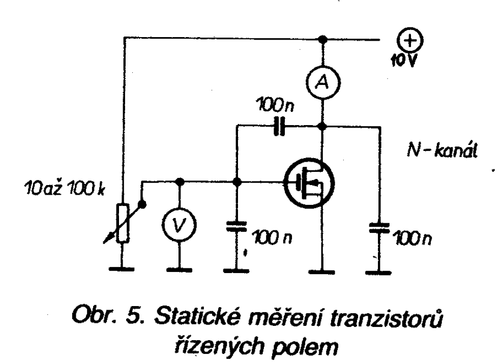

Tak matroš je doma. Jenže jsem jaksi zase ztroskotal Sad Tentokrát na měření tranzistoru. Ze školy jsem už docela dlouho, takže jsem dutý jak bambus. Myslel jsem si, že se ty tranzistory změří pomocí multimetru s funkci měření zesílení. Jenže jsem si neuvědomil, resp. už jsem zapomněl, že u FET tranzistoru to funguje poněkud jinak. Tak jsem pátral tady i jinde, jakže mám ty tranzistory vlastně měřit. Jednoznačných informací jsem se nedopátral. Všude se vášnivě debatovalo, ale jasný výstup z debaty nebyl. Našel jsem nějaké schémata k měření, ale nevím, zda se jimi můžu řídit Undecided
[Image: 1-mosfet-tester.jpg] [Image: 2-Simple-MOSFet-test.jpg]

DPA380 - reeb - 22. 9. 2024
Je to popsane v AR, str.6
https://webshare.cz/#/file/hP6dq1eP21/dpa-110-880-pdf
[Image: parovani-fetu.png]
chce to merit rychle, klidne i pri nizsim proudu, ohrevem trandu to ujizdi..
DPA380 - BV - 22. 9. 2024
Dolný koniec P2 by mal byť pripojený na S mosfetu rovnako ako P1, nie? Bude sa dať jemnejšie, presnejšie regulovať, P1 hrubo, P2 jemne...
