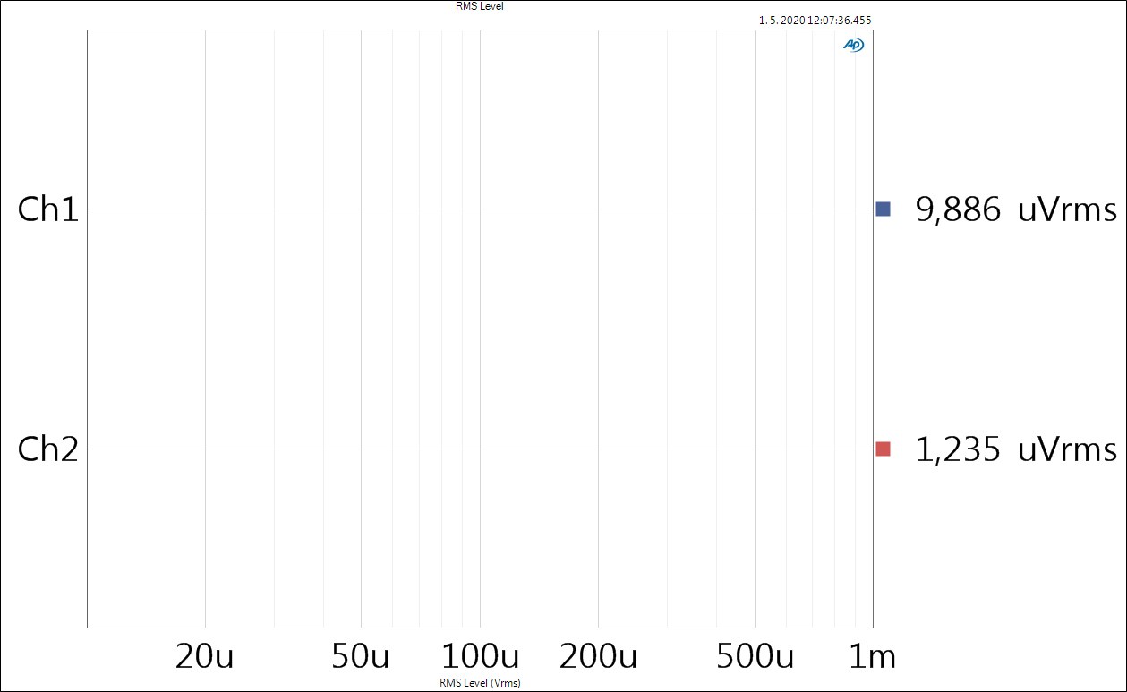

Excelentni zesik s abnormalne dobrym merenim..

Rusive napatie A40 na vystupe pri BW22kHz je 9.88uV /nevazene lin.
[Image: Odstup-A40-1-8-A-BW22k-Hz.jpg]
