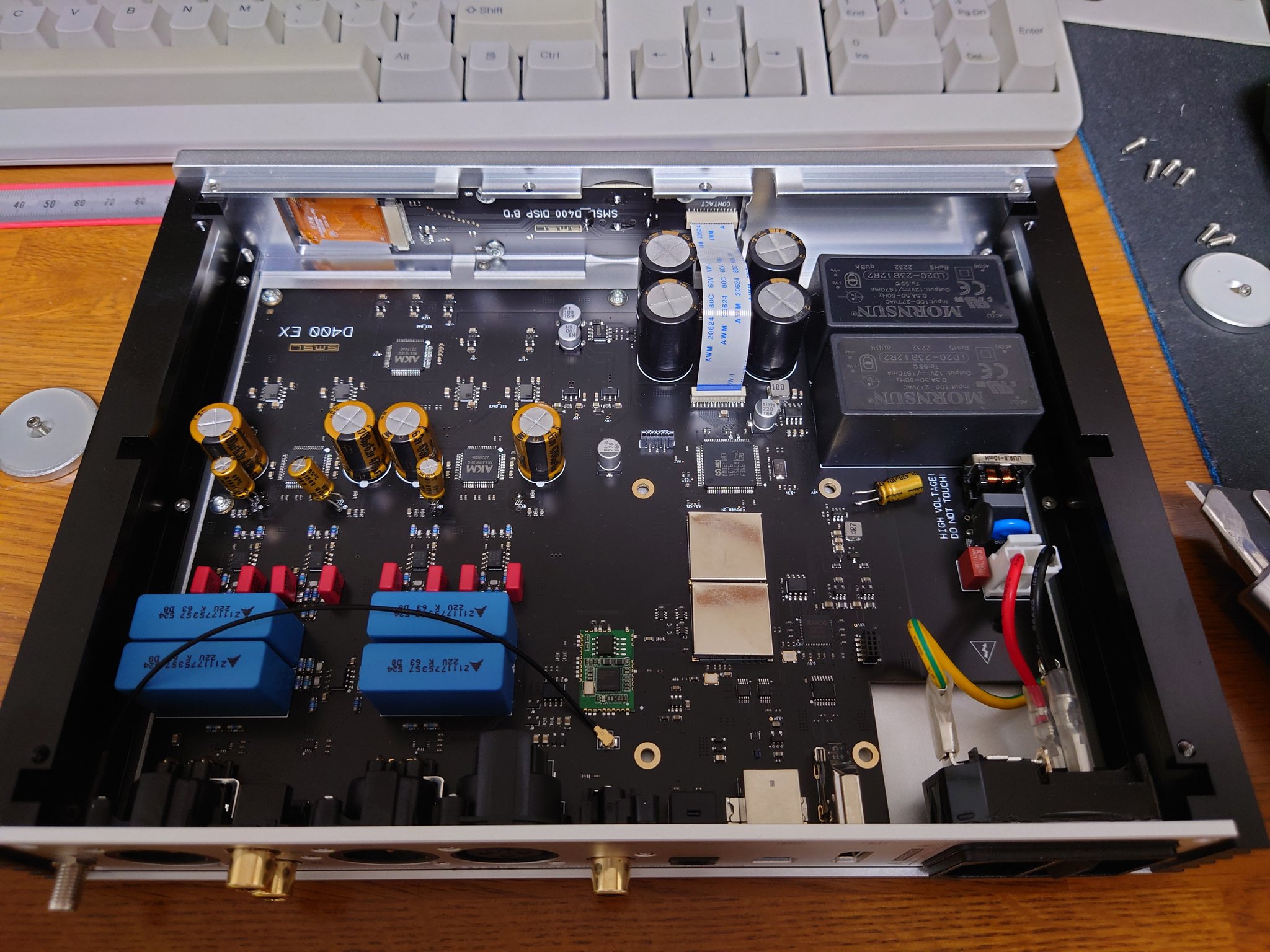

DIY DAC - kotel - 29. 4. 2023 Dle mě to limituje jejich implementace, když se nedostali ani na hodnoty v dokumentaci. Mají tam spínané zdroje, síťový filtr daleko od vstupního konektoru, bluetooth, oscilátory daleko od čipů. Za IV operákama (OPA1612) mají 22uF MKP kondenzátory pravděpodobně v cestě signálu (i když to jsou nějaké spešl pokovené). Zaujali mě ale mega elyty těsně vedle DA převodníků 4700uF. A pak menší elyty, které nesedí přímo na desce, ale jsou povytažené. Asi kvůli ochraně při pájení. Ale když bude nějaký číňan prodávat podobnou desku, která půjde vylepšit, tak něco stavět fakt nemá smysl.
DIY DAC - dawsoo - 29. 4. 2023 Myslím že implementace je ok... limit je opravdu v čipech... všecky mašiny měří +- podobně. Velký kondy jsou o menším 1/f šumu na úkor dění nahoře. Dneska už moc není lepší implementace než je u číňana,oni se to už naučili a jsou kurevsky efektivní,protože to nejsou takoví egoističtí nenažraní kokoti jako v USA a Evropě (značek co chrlí drahý leštěný technicky mizerný sračky je hafo hlavně v tzv tradičním hajentu) a moduly nejsou nikdy na úrovni hotovek,to si oni hlídaj moc dobře,moduly jsou myšlený jen jako ochutnávka a pro běžný bastlíře,nikoliv jako top notch řešení,protože by to nedávalo smysl, neb nelze zabezpečit špičkový podmínky okolo u všech co si to koupí a tak logicky tak ani výsledný meřený parametry. Já si ten průzkum udělal a jsem už dnes bohužel přesvědčenej, že smysl drtit něco svýho nedává už moc smysl pokud cíl není cesta ale výsledek a to jak ekonomicky tak i dosažitelným možným max výsledkem v amatérských domácích podmínkách. Před 6-10lety tomu tak zdaleka ještě nebylo. DIY DAC - TomasT - 29. 4. 2023 No, ze bych z toho byl odvareny na vetvi se rict neda... Tady Gustardi A26, letmym pohledem vidis ze tady je te pece venovano mnohem vic. Libi se mi ta jejich kolma digitalni deska. A musim se i trosku ohradit ohledne toho hajendu, asi dostanu sutrem do makovice, ale jsou firmy kde je svet naprosto v poradku, treba takovy meitner je u mne stale top. Ale v jadru souhlasim... Jenom malinko drzkuju -) A souhlasim i s tim co pise David, dat neco kloudneho dohromady aby to bylo dobre, funkcni a fajnove znamena investice radove vyssi nez za jake jde poridit minimalne velmi slusny stroj. Ta ty prachy co to cinan prodava to proste nejde vyrobit.
