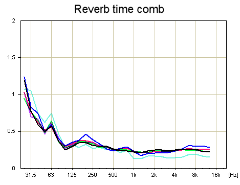

Při společné realizaci akustiky pro velký poslechový prostor se stala také jedna zajímavá situace. Po dokončení prací jsem už při běžném hovoru, ale i u reprodukce hudby, vnímal příliš syté spodní řečové pásmo (angličtina používá někdy výraz "boomy"). Zkrátka hlas hovořících lidí v místnosti i zpěváků/zpěvaček z nahrávek byl až moc mohutný a ta hutnost dominovala tak, že to až zastíralo vršek slyšitelného spektra.
Při změření takto upraveného prostoru byla doba dozvuku celkově krásně vyrovnaná - až na jedno místo kolem 200Hz:
[Image: MC-poslechovka.png]
Kde byla doba dozvuku o fous delší. To bylo to, co mě dráždilo, přestože to ostatní lidé, ani Bohouš, jako problematické v ten moment nevnímali. Řekl - dobrá tedy, tak to doladíme. Navrhl menší panely, které řešily tuto úzkou oblast - vyrobily se a obložily se s nimi zbývající plochy v místnosti. Jakmile se panely pověsily, akustika tam byla doslova perfektní...
Bohouš to změřil a zoubek s delším dozvukem se úplně srovnal. Byl jsem nadšený a když do prostoru vstoupili ostatní, řekli, že to tam zní najednou jinak, mnohem lépe. Bylo vidět, jak se Bohoušovi rozzářily oči, usmál se. Když jsem ho vezl domů, říkal, že takhle ho to baví, protože to dělá pro lidi a k tomu, aby to k něčemu bylo, musí být spokojeni ostatní, ne on. A k tomu potřebuje od nich nějakou zpětnou vazbu, přestože to nejsou technici. Myslím, že Bohoušova práce byla tím lepší, čím větší hnidopich byl její zadavatel, protože on sám se se svou skromností nehrnul na pozici "rozhodčího". Dbal v první řadě na to, aby bylo vše dobře odvedené po řemeslné/technické stránce.
