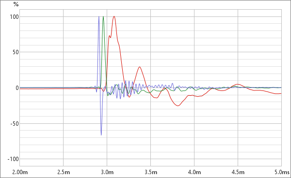

Wili, kvůli těm vertikálám je holt potřeba to změřit znova, dvoukanálově, abys rozdíl v ose Z měl zachycen mikrofonem, takhle vypadají Mamby 5:
[Image: Mamby-5-impulsky.png]

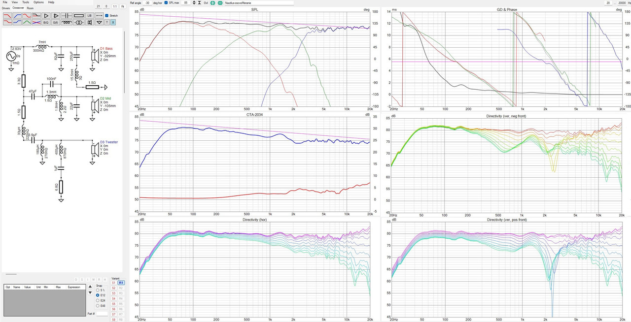

edit: diky paf ze si si vsimol ze zadavam zle Y suradnice, simulacia nizsie:
[Image: Simulacia-Osovky-Vert.jpg]

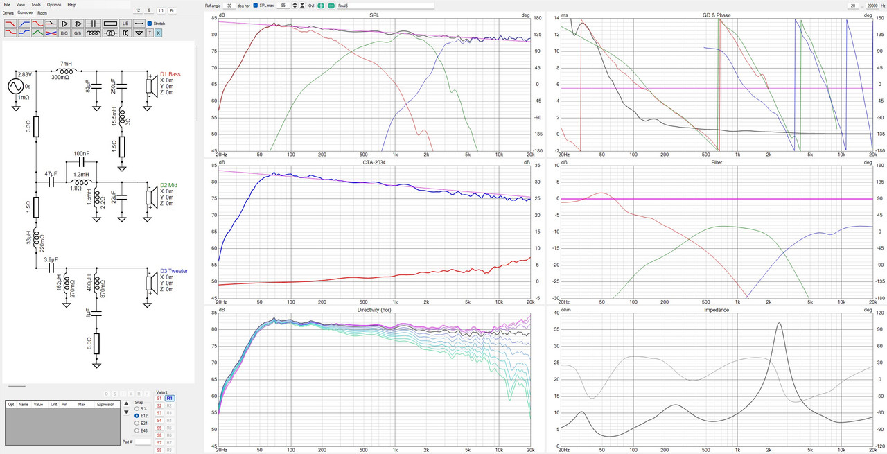

Tu je zase moja finalna verzia vyhybky pri merani z jedneho bodu:
[Image: Simulacia-Vyhybky.jpg]

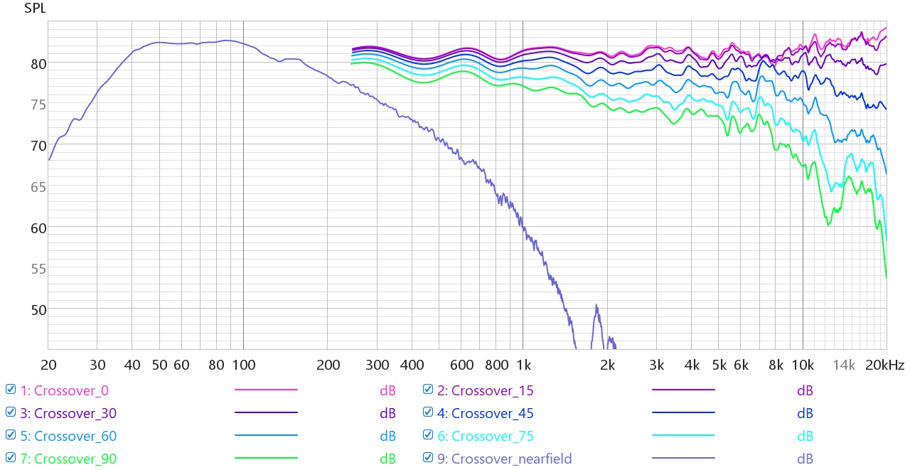

A tu je meranie hotovej reprosustavy s pouzitou vyhybkou + je tam aj odmerany nearfield basaku s vyhybkou ako to cca vyzera dole (pod 300Hz bez odrazov nic rozumne nenameram a zlucit sa tie dva grafy velmi nedaju tak len tak informacne ako to vyzera). Bolo vtipne ladit hrb dole, pomeral som a odvinul 2 zavity, a takto dookola az to sadlo kam som chcel, nakoniec som s RLC skoncil z 18mH na 15,5 Smile
no smoothing
[Image: Vyhybka3.jpg]

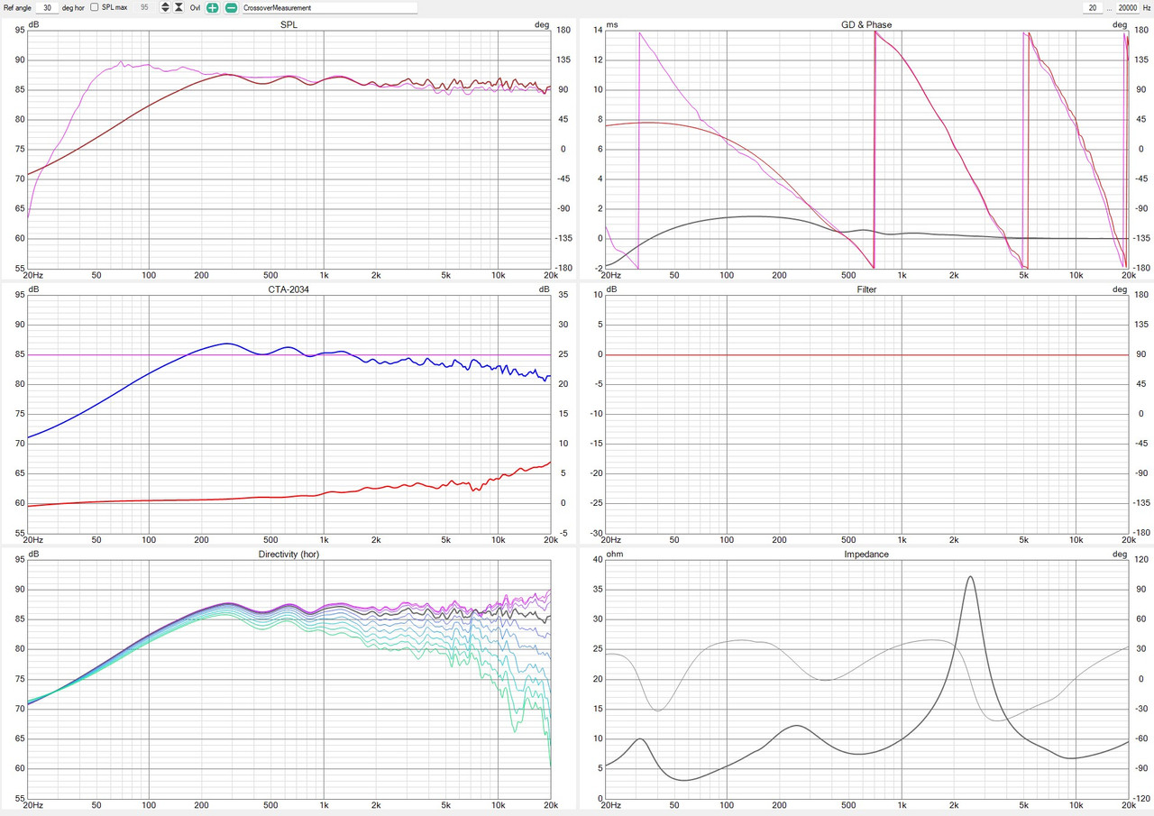

Tu je meranie celej reprosustavy (po cca 250Hz) nahrane do virtuixu + porovnanie s fialovou krivkou ktora ukazuje priebeh simulovanej vyhybky. Tiez porovnanie merania fazy simulacia(fialova) vs realny stav(cervena). Frekvencia, faza, aj impedancia vyhybky dokonale presne sedia so simulaciou. Minimum nepada pod 3,15R
[Image: Vyhybka2b.jpg]
