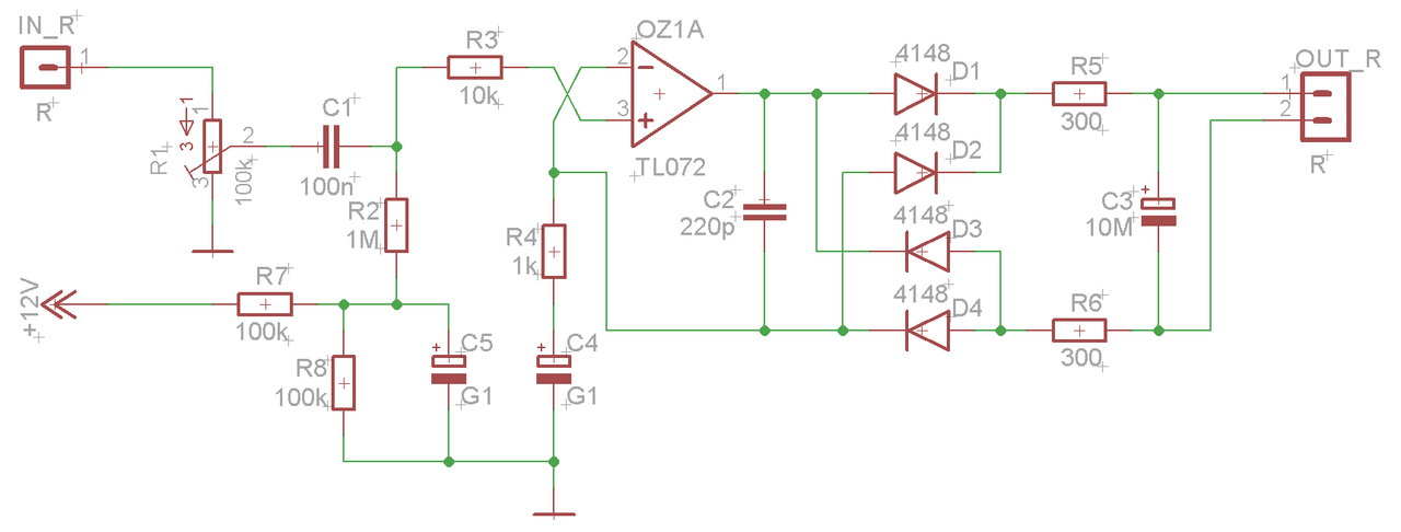

Brumení ampu G50, zapojení potenciometru stereo vs. dual mono - sprocha - 26. 10. 2023
Figure 8. dle připomínek, co dál upravit?
[Image: obr-zek-2023-10-26-180741663.png]
Výstupný výkon zosilňovača: 85W RMS/4Ω (napájanie +/- 35V)
R12 470
R13 10k
Brumení ampu G50, zapojení potenciometru stereo vs. dual mono - Otas - 26. 10. 2023
Proudová ZV, to mi dává zabrat Smile.
Tak nejprve zesílení zesilovače: Au cca 22,3 (R12+R13)/R12 = 22,3 .
Dosažitelné výstupní napětí sinus (ztráty na trandech odhadem 3V): 35-3/ odmoc.2 = cca 22,5 V
Mimo téma: myslím si, že se budou ty plastové trandy při hlasité muzice dost potit Smile.
Výstupní napětí podělíme zesílením a máme cca 1V vstupní napětí max.
Tomu musí odpovídat napětí, které se vytvoří při max. proudu měřidla na odporu R4 (chvilinku trvalo, ale docvaklo Smile). R = 1V/0,25mA = 4 k.
Takže rezistor 3k9, možná bych místo R4 zkusil dát trimr 10 k. Nevíme totiž, nakolik je údaj proudu měřidla od prodejce správný.
Paralelně k měřidlu (a C3) přidej raději tu diodu (odshora dolů A-K), např. BAT42 (i když při napájení 12 V to žádné veliké špičky nenadělá, naopak doufám, že to bude stačit).
Blok zdroje půlky napětí R8, R7 a C5 postačí jeden pro oba kanály.
R5 a R6 bych raději volil běžnější hodnotu 330 ohmů. C4 může být i nižší hodnota.
Omlouvám se zkušeným za výklad matematických úvah (můžete mne alespoň zkontrolovat Smile), je to pro začátečníka.

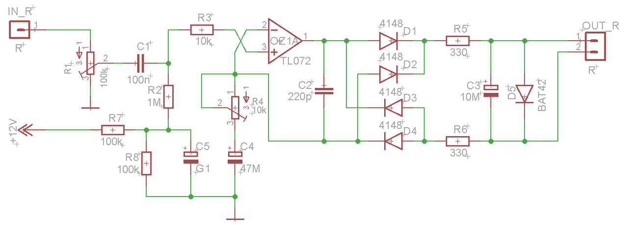

Takto?
[Image: obr-zek-2023-10-26-202746766.png]
Ano, tak.
Je to tedy varianta 2, za vstup považuji bod 2 na trimru R1 , který se připojí na potenciometr na vstupu zesilovače. R1 je zbytečný, citlivost se doladí na R4.

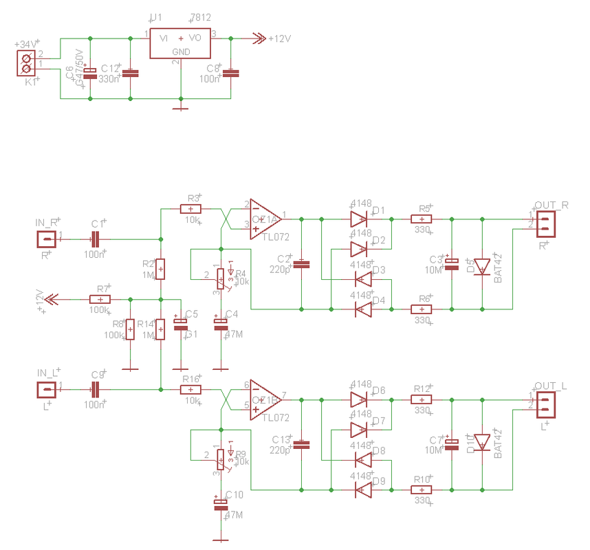

Oba kanály?
[Image: obr-zek-2023-10-26-205110298.png]
Nebude problém s návratem "zvuku"?
Perfekto uni tuti Smile !
Teď jen, jestli jsem to někde nepokazil já Smile, samo nejsem děd Vševěd. Ono se přizpůsobení původního zapojení dalo řešit vícero způsoby. A snad nemá původní zapojení skrytou chybu, na výstupu OZ budou docela zajímavé průběhy napětí. Ale něco podobného jsem postavil už před 35 lety (střídavý mVmetr), s OZ MAA503 to šlapalo v pohodě a měřilo dost přesně.
Návrat "zvuku" věřím, že nebude. Vstupní odpor každého z kanálů je cca 1 M (operační zesilovače TL072 mají vstupy s trandy řízenými polem, čili obrovský vstupní odpor). Zem z 12 V zdroje se spojí se zemí potenciometru hlasitosti, vlastně se přivede stíněním vstupů IN L a R.
Naopak nějaká desetinka mV s indikátorem vůbec nic neudělá.
