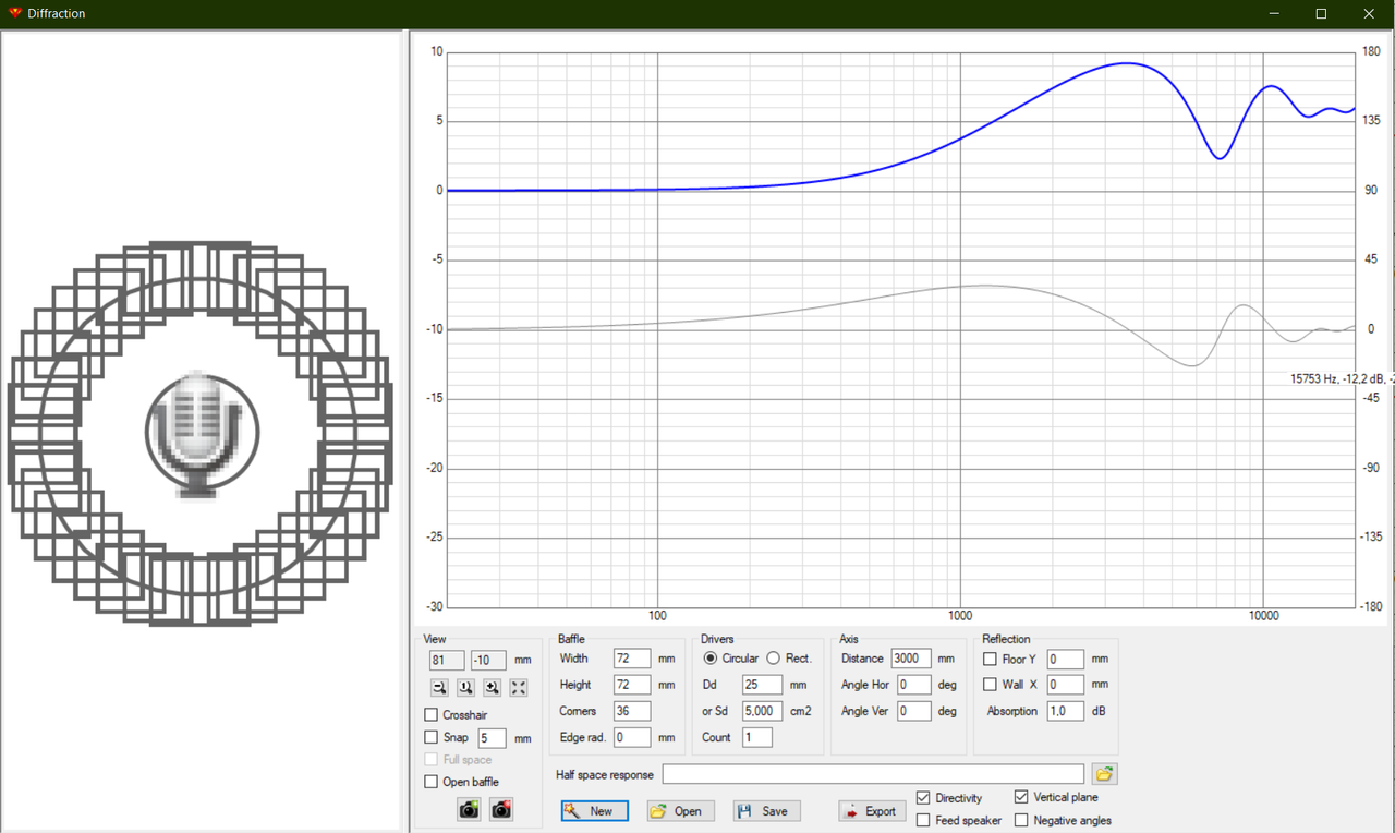

Možná dostanu ban, ale napadla mě otázka.. Jak pozná, co je na tvých měřeních a co si z toho vzít, když ani neví, že kruhová hrana kolem výškáče udělá difrakci jako prase?
[Image: Bliesma-diff.png]
V&A 802Diy - dawsoo - 24. 7. 2023
mručík:
Proč ban? Je to naprostá pravda a dnes základní znalost a věc kterou jsem tu v diskusích opakovaně řešil už v někdy v roce 2006-2008, to že to někdo i dnes netuší a pouští se do takových debat aniž ví oč jde, je právě o tý debatě zde, kdy nejvíc povídání a rad mívají často ti co nemají k tomu moc co říci Grin Původně jsem nechtěl psát taky nic, ale přišlo mi k věci přijít podpořit kluky co psali rozumný návrhy a věci které vidím stejně.

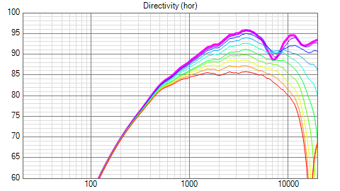

Já to poznám, protože vím co je power response a jak s ním pracovat. O akustice s dovolením taky něco málo vím. Mě za slovo chytat nemusíš.
Takhle přibližně se bude chovat R2604/8320000, ale plus mínus jakákoliv výška podobně vyrovnaná, třeba i ta Bliesma.
[Image: Vituix-CAD-Directivity-hor.png]
Moje otázka šla spíš směrem, zda to ví stavitel klonu BW a zda mu k něčemu budou naměřená data měničů, když mu je David poskytne.
Tu simulaci čelní hrany jsem postnul proto, že v případě, že to někdo udělá takhle - tak je to defakto prasárna a pouze absolutní neznalost problematiky.

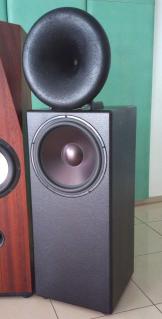

[Image: t_box2_201.jpg]
Mabatove horny hrajú excelentne, majú výborné smerové chrakteristiky a boxy úplne zmiznú, hudba hrá zo "scény" pred poslucháčom. Klasická koncepcia nemá šancu. A nie je to reklama, ale osobná skúsenosť.
Ja som skončil pri tomto :-), zvuk aj meranie excelentné, WAF faktor som neriešil..
