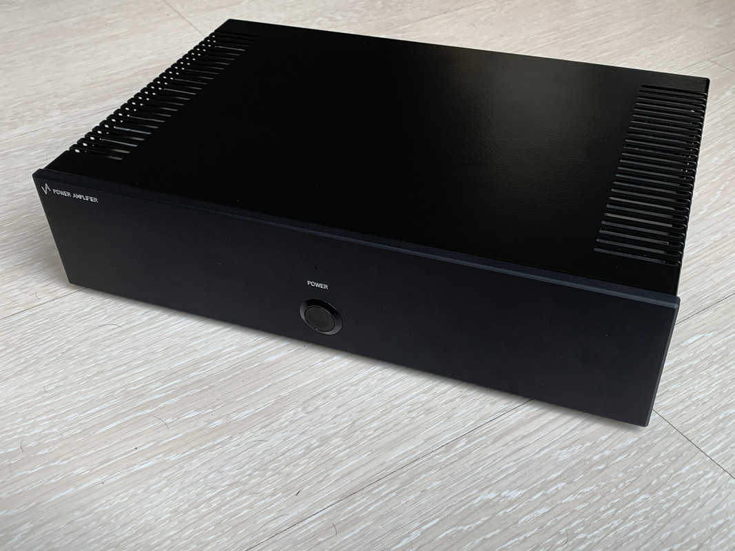

Zosilnovac je konecne hotovy!!! Smile
[Image: IMG-3854.jpg]

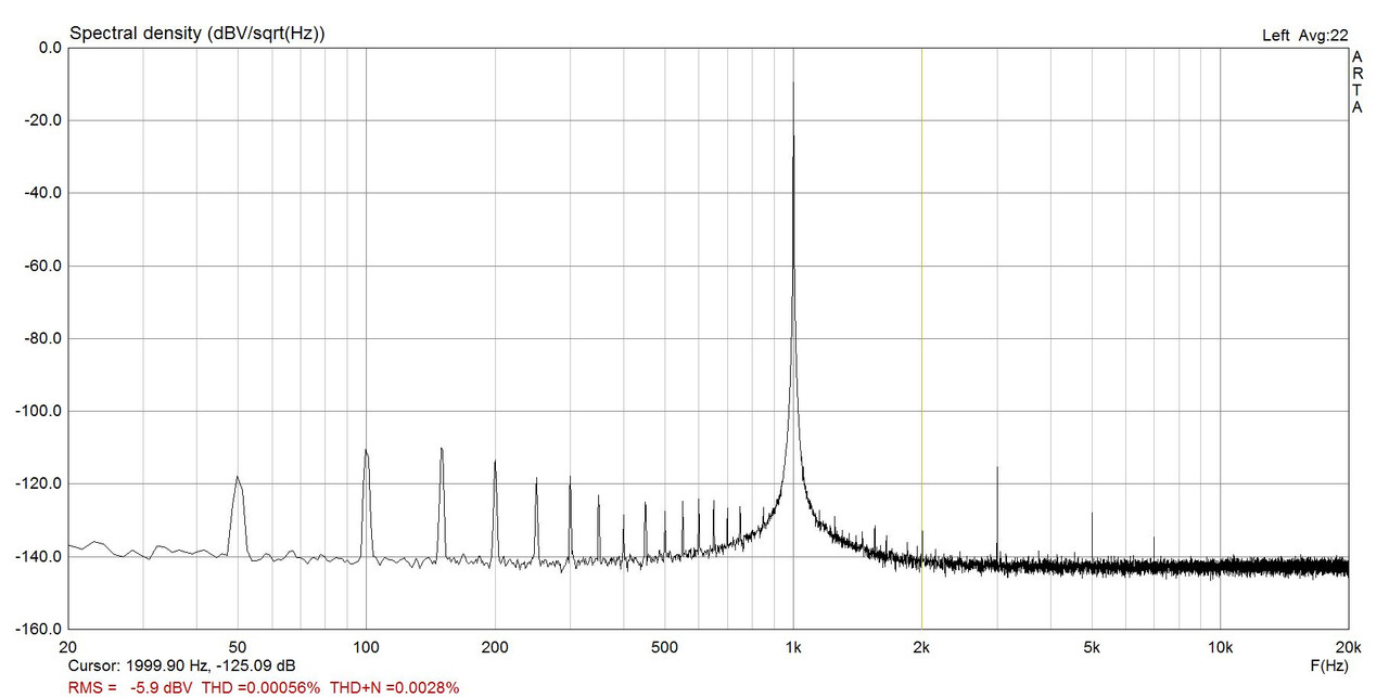

Dodatocne merania... neviem preco ale mam tam trochu prales na 50/100hz harmonickych, neviem ci je to kostrou alebo to je zo zdroja lebo meral som cez desktop a ten ma tiez kostru, takze je mozne ze meranie na zvukovke z baterky notebooku by to mozno bolo lepsie Thinking ale uz sa mi s tym na teraz nechce dalej babrat,
Vykon 1W do 8R:
[Image: miniMC-1w8r.jpg]

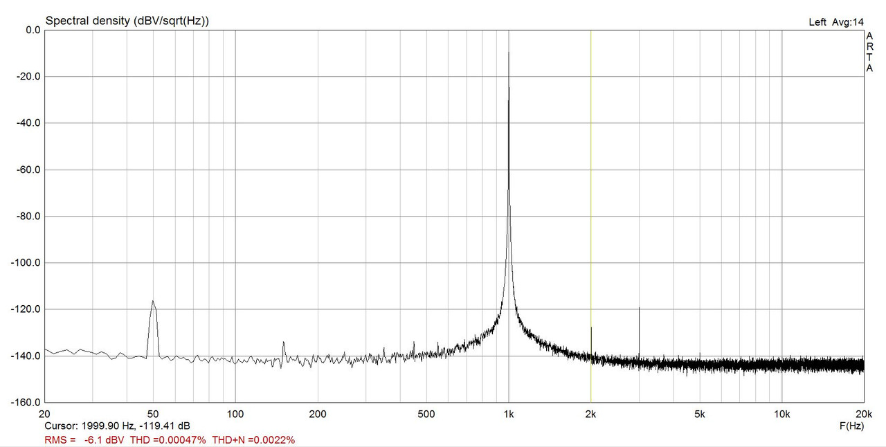

Sranda bolo merat sluchatkac, do linkovej urovne je jeho skreslenie mojim vybavenim v podstate nemeratelne, nameral som loopback mojho generatora tj. 0,00010% !!! Nizsie su merania mojho sluchatkaca do umelej zataze, tento je v 2. triede, nema kostru, len uzemnenu krabicku a prales v 50/100hz zmizol Smile vsetko je merane pri vystupe 1,6VRMS:
600R:
[Image: TPA600R.jpg]
150R:
[Image: TPA150R.jpg]
32R:
[Image: TPA32R.jpg]

elox rob ako uznas za vhodne ale je to zbytocne, ja mam trafo hned vedla a je to tak dokonale tiche ze nemas sancu pocut zo sluchadiel akykolvek brum. To co vidis na spektre pri -120dB je pri vybudeni = to je zatazenie zdroja, kedy uz ani regulatory a layout zemi toto nezvladaju. Okrem toho -120dB nemas sancu pocut ani pri absolutnom tichu, nie to pri nosnom signale ktory ma taku uroven ze ti roztrha hlavu Grin Myslim ze mi viac sumi v hlave akoby som pocul akekolvek rusenie zo sluchadiel. Toto je ale rusenie od synteticky zatazeneho zdroja.
Ak je napr. vystup bez vybudenia, je dno celeho spektra na -150dB alebo 160dB (nepamatam si presne cislo) bez akehokolvek rusenia ci uz 50 alebo 100hz... a to je trafo 8cm od vstupu a ocelova krabica
