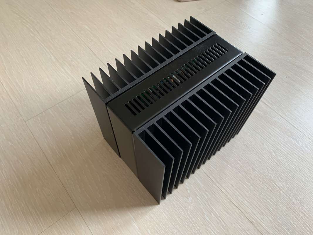

Dnes som bol po plechy, paradny vysledok, a dokonca mi aj vsetko do vsetkeho pasuje!!! uz len aby prisiel panel z quickpanelu a dokoncit krabice na trafa, opravit zopar DPSiek a budem moct osadzat a kablovat Smile
"U" profil medzi chladice zosilnovacov pre schovanie elektroniky:
[Image: IMG-2648.jpg]
Hlavne nerezove chassis, nerezove z viacerych dovodov = pevnejsia ocel, a nemagneticky kov. Vizualne by bol krajsi cierny chrom alebo brynyrovana nerez alebo nieco podobne, ale toto obyc lestene je lahko dostupne a aspon sa to viac bude podobat originalu Smile
[Image: IMG-2651.jpg]
Vnutorna vyztuha proti prehnutiu plechu, ked na neho posadim 20kg transformatory Grin
[Image: IMG-2652.jpg]

To účko a čierne eloxované chladiče už mi fakt začínajú pripomínať Mcintosh :-)
Mcintosh tranzistorak - DJ_Rix - 16. 4. 2020
Willi to je nádhera. Kde jsi nechal ty plechy dělat ? To účko mezi chladiče ti aj nalakovali, to je prášek ?
