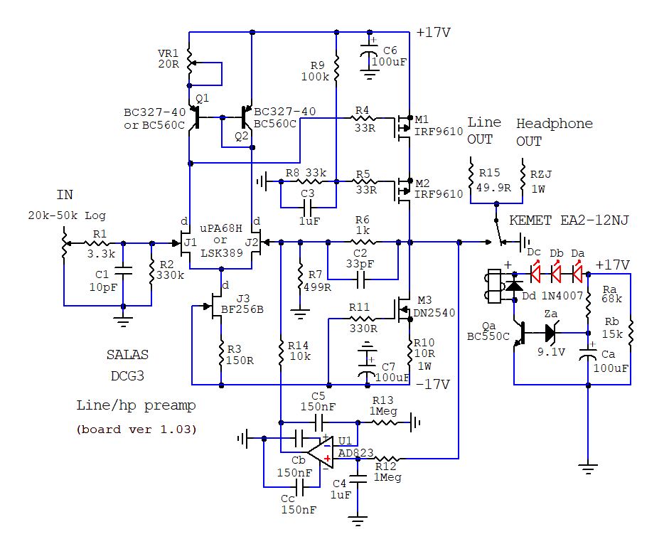

Ultimatny deleny preamp pre Wolverine - jardag69 - 4. 9. 2026 Není +-17V na ultimatní sluchatkáč málo? Uměl by někdo spočítat, kolik potřebují sluchátka 600 ohmů, na kvalitní vybuzení a aby něco zbylo na linearitu konce? Ultimatny deleny preamp pre Wolverine - BV - 4. 9. 2026 Ja som to robil takto.. Vidíš tam niekde ALPS a 100W trafá?
Ultimatny deleny preamp pre Wolverine - therion - 4. 9. 2026 jardag69 napsal:Není +-17V na ultimatní sluchatkáč málo? Uměl by někdo spočítat, kolik potřebují sluchátka 600 ohmů, na kvalitní vybuzení a aby něco zbylo na linearitu konce? To umi i AI: Výpočet pro 600Ω sluchátka Pro audiofilský poslech s plnou dynamickou rezervou (tzv. headroom) pro symfonickou hudbu nebo transientní špičky (bící, exploze) cílíme na akustický tlak 120 dB SPL v napěťové špičce. Běžná citlivost 600Ω sluchátek bývá kolem 96 dB SPL na 1 mW. Potřebný výkon: Pro dosažení 120 dB SPL (nárůst o 24 dB oproti citlivosti) potřebujeme výkon ~251 mW. Potřebné efektivní napětí (V_rms): 12,3 V_rms. Potřebné špičkové napětí (V_peak): Sluchátkový konec musí umět dodat špičku (amplitudu) sinusu, což je 17,4 V_peak. cpt out : ) Ultimatny deleny preamp pre Wolverine - jardag69 - 4. 9. 2026 therion Nechal jsem AI zkusmo spočítat trafo. Od te doby na to prdim. A děkuji za vypocet. Ultimatny deleny preamp pre Wolverine - Milos66 - 4. 9. 2026 Ja si myslím, že mám dosť ultimátny sluchatkáč (Peter SPX) a dosť nenažrané slúchadlá (Hifiman Aria Organic - 16 Ohm). Mám tam cca 300mA od zdroja a trafo 25Watt. Zatiaľ som nepocítil nutnosť upgradovať niekde ku 100W. Ultimatny deleny preamp pre Wolverine - Wili - 4. 9. 2026 zbytocne ale riesite sluchadla, ved nadpis temy hovori ze je to pre Wolverine... |
