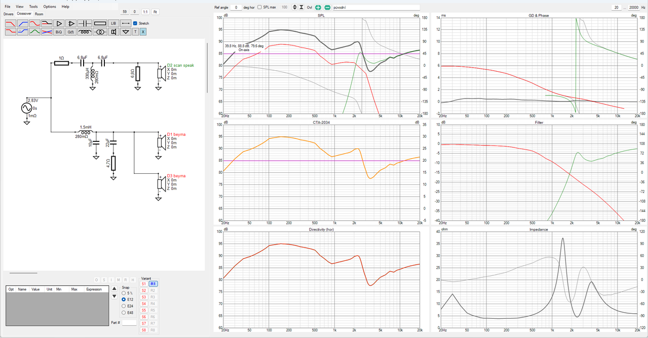

Jsem začátečník a potřebuji poradit - jirijezek - 5. 1. 2026
po cca 30 letech chci upgradovat sestavu reprobeden k domácímu kinu. začínám centrálním reproduktorem. Vnější rozměry uzavřené skříně jsou výška 25 cm x šířka 60 cm x hloubka 25 cm. Tlouštka stěn je 18mm. Mám tam dva 8" otvory, kam chci dát 2x Beyma 8BR40/N 8 ohmů paralelně a jeden výškový Scan-Speak D2905/950000. Chtěl bych poradit s výrobou pasivní výhybky se Zobelem. Můj výmysl je :
basová větev (4 Ω) 2. řád (12 dB / okt)
L 1 - Jantzen Audio 000-0023 | 1,5 mH | 0,305 Ω | 3% | 14 AWG, C1 10 µF MKP
C1 - Jantzen Audio 001-0264 | 10 µF | 5% | 400 V
Zobel paralelně za výhybkou: Rz Mundorf MR10-4,70 | 4,70 Ω | 10 W | 2% + Cz Jantzen Audio 001-0272 | 22 µF | 5% | 400 V
Výšková větev (8 Ω) 3. řád (18 dB / okt) + L-pad (jemné srovnání citlivosti)
R1 - Jantzen Audio 002-0730 | 1,0 Ω | 10 W | 5%
C2 - Jantzen Audio 001-0258 | 6,80 µF | 5% | 400 V
L2 - Jantzen Audio 000-1679 | 0,33 mH | 0,26 Ω | 3% | 18 AWG - kolmo k L1
C3 - Jantzen Audio 001-0258 | 6,80 µF | 5% | 400 V
volitelně odpor na výšky paralelně Jantzen Audio 002-0463 | 6,8 Ω | 10 W | 5%
to je moje teorie, chtěl bych poprosit o radu odborníka, jestli to bude fungovat. Asi to bude fungovat lépe, než jsem měl 2x ARN 6614 do serie a paralelně k nim Piezo, bez výhybky.

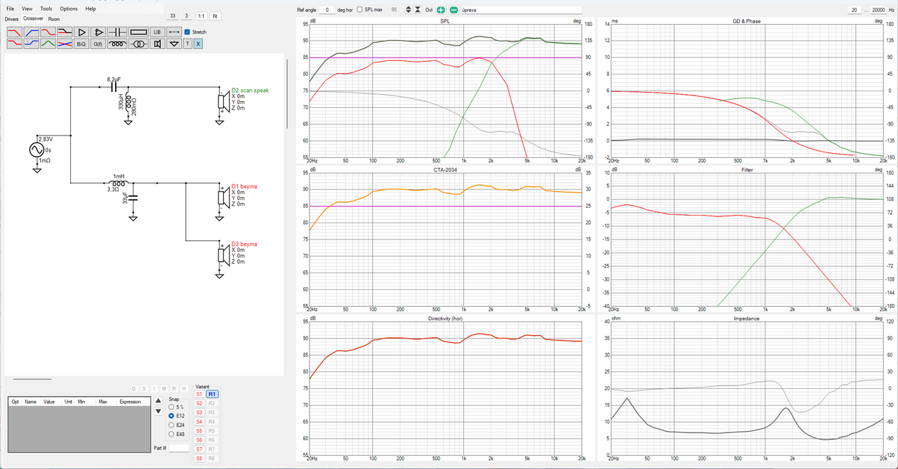

Jsem začátečník a potřebuji poradit - DaVidsob - 6. 1. 2026
máte obrovské štěstí, že mám ráno v práci volnějš a řekněme že mě vyloženě neobtěžuje navrhovat výhybky, taže jsem si u kafe a dorta překlepal hodnoty z dokumentací do textových souborů aby se dali naimportovat do simulačního programu, je to ale furt naprosto nedostačující metoda, na správnej návrh jsou potřeba reálně změřený hodnoty měničů v jejich bedně, takže i tohle je velmi pravděpodobně o 50% uplně mimo, protože tam například vubec neuvažuju fáze.
Váš původní návrh:
[Image: puvodni.png]
Naprostý shit a spřepólovanym vejškáčem to neni o nic lepší, Qčko výškový části obrovské, Qčko basové části hrozivě nízké a hlavně dva basáky paralelně mají vyšší citlivost než ten vejškáč (!!)
Můj návrh:
[Image: upravena.png]
Všimněte si, že tlumivka před basákama má schválně 3.3 Ohmy, to je důležitý.

jirijezek: Nevím, kde jsi přišel na takovou sestavu měničů, ale tam je už při pohledu do datasheetů jasný, že tohle korektně fungovat nebude. Nelze prostě vzít nějaké měniče, které se mi líbí, spočítat výhybku a to namontovat do nějaké bedny. Vyhozené peníze. Citlivost basáků je 91dB/2,83V/m. Pokud budou pracovat paralelně, jejich citlivost bude cca 97dB/2,83V/m. Kompenzace bafflestepu sežere 4-6dB. Pak tady máme výšku, která s bídou dosahuje 90dB/2,83V/m. Po zařazení výhybky to ještě spadne. Z toho už vyplývá, že tohle nejde dát pasivní vexlí rozumně dohromady a to nemusím ani simulovat. Navíc kombinace 1" kaloty a 8" basáku taky není většinou moc dobrý nápad, protože to směrovostně obvykle nejde rozumně navázat.
Aby se s tím dobře pracovalo, měla by být výška (po odečtení bafflestepu u basáku) alespoň o 2-3dB citlivější. Tady by ten výškáč musel být nějaký opravdový kalotový tank schopný dělení tak na 1,6kHz a s citlivostí v užitečném pásmu tak 95dB/2,83V/m, nebo použít kompresní driver ve zvukovodu.
no jo, teď jsem si uvědomil, že jsem vlastně před ty basáky zařadil odpor zhruba velikosti jejich celkový impedance, takže půjde úplně do hajzlu Qtsko, takže se stanou prakticky nepoužitelnými, leda je dát do série...
Ad1: no tak v sérii by to šlo bez předřadnýho odporu, ale vychází pak tlumivka 3,3mH a kond 6,8 uF
