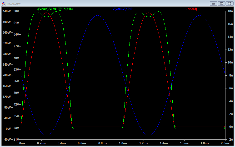

Trochu pletiete dokopy dve veci, ono je rozdiel dimenzovanie SOA pre beznu hudbu a dimenzovanie a rychlost reakcie prudovej poistky... v podstate cely problem nie je o tom nadimenzovat spravne SOA, ale nastavit spravne prudovu poistku aby ju kopirovala.
Rado ako som ti pisal... mozeme si dat call a vysvetlim ti LTspice a tam si to vsetko sam nasimulujes, nie je to take komplikovane.
Nizsie mas graf zo simulacie jednoducheho symetrickeho zosilnovaca, je tam jeden tranzistor takze ak chces viac parov a nadimenzovat tak si to vydel poctom tranzistorov. Je tam napajanie 60V a zataz 2R, budenie len po vykon co spominas (25VRMS). Namerane v grafe co sa tam deje mas:
(modra) - rozdiel medzi napajanim a emitorom koncoveho tranzistora
(cervena) - prud koncaku na emitore
(zelena) - vykonova strata koncoveho tranzistora
prud zo zdroja ide skoro taky ako do zataze, tam sa tie ampere nevycucaju z prsta, musia tam odniekial prist...
z hladiska vykonovej straty (ako tu spominate tie uhly atd) su najzaujimavejsie prave tie miesta kde sa pretina prud s napatim vtedy to ide najvacsie bomby... tam je potrebne aby sedela SOA. Potom ako uz bolo spomenute (kvoli vyhybkam) je ptorebne to nadimenzovat nie na tie 2R ale napr. 1,5 alebo 1,2 aby zaberala nadprudovka, ale zaroven aby si stale bol v SOA. Asi najhorsi pripad je na rozhrani nadprudovky (aj ked ju nadimenzujes napr. na 1,5R) tak do zataze 0,8 alebo 1R to bude krvacat ale asi to prezije.
Dolezite je ale podciarknut (pisal to tusim ransom) na co to bude, je rozdiel sustavna synteticka zataz a normalna hudba. V realnom pripade pre beznu hudbu staci 30-50% menej Grin co sa tyka spolahlivosti je to samozrejme blby napad, ale da sa to. Napr. ja som z jedneho paru najlepsich MJL tahal aj 300W (chvilku) a nestrelilo to... to neznamena ze je rozumne to pokusat Grin casom by sa to same upieklo samozrejme, to nechladis. (plocha cipu vs vykonova strata)
[Image: SOA.png]
