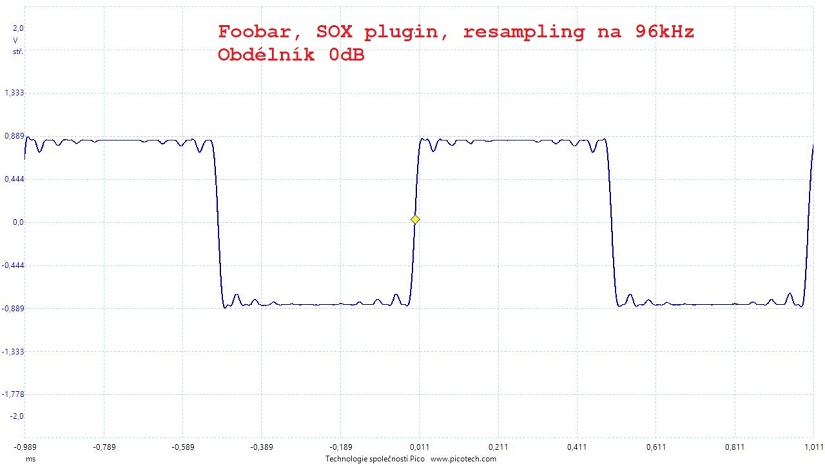

Pro první představu stačí obdélník full scale 1kHz/44,1kHz. Intersample overs není problém specifický pro DAC, ale pro jakékoliv DSP (tedy i to v DACu). Stačí si vygenerovat uvedený obdélník v REW do souboru a pomocí SOX ho upsamplovat na vyšší vzorkovačku a na výstupu bude vidět limitace u překmitů obdélníku (pokud nenastavíte potřebný headroom). Už se to před lety probíralo u cougha. Je to vždy řešitelné nastavením potřebného headroom na straně digitálního transportu. Většina lepších DACů dnes bez poblémů zvládne overs minimálně +2dB (způsobené oversamplingem v DACu). Výjimky samozřejmě existují.
Takhle to pak vypadá s tím SOXem:
[Image: foobar-SOX-plugin-96.jpg]
Pokud je provozováno DRC (v PC), tak na úrovni DACu overs v podstatě nemohou nastat, protože na vstup přichází digitální signál o maximální úrovni nižší než -5dB.

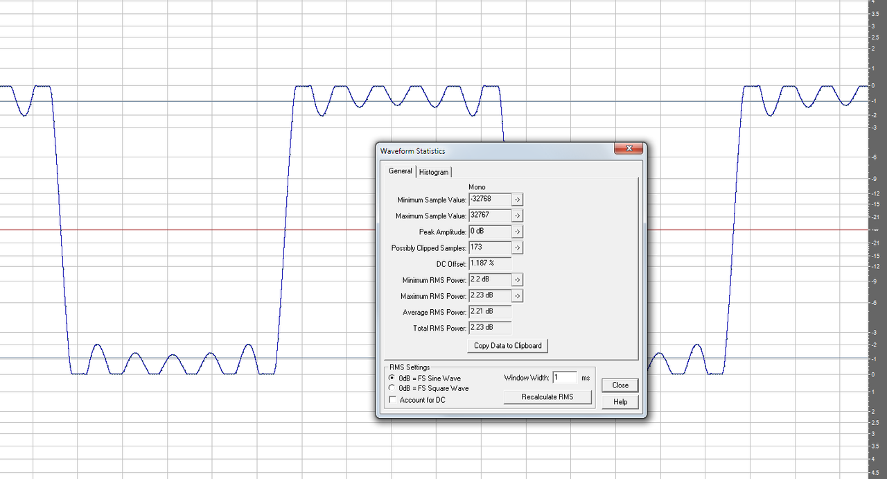

Hezké je, že totéž umí 24 roků starý program ( Cool_Edit ) včetně toho, že spočítá "Possibly Clipped Samples". Takže ono se to ví už odpradávna.
[Image: Possibly-Clipped-Samples.png]
