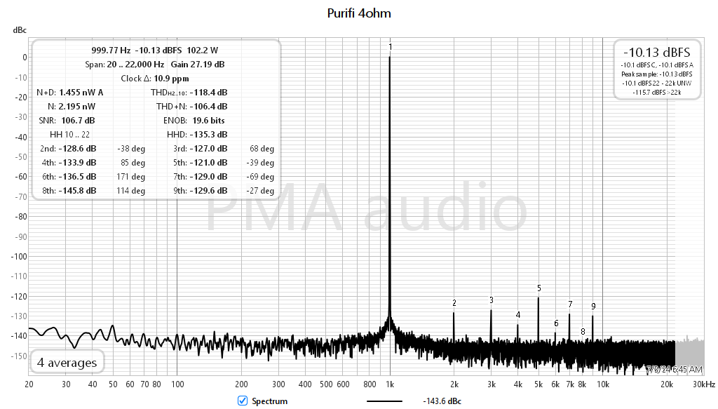

Byla provedena sada měření zkreslení se šířkou pásma měření 22kHz a 90kHz. Začněme obvyklým spektrem THD a THD+N na 1kHz, při výkonu 100W do zátěže 4ohm.
[Image: PURIFI%20SMPS400A180%201k%20100W%20BW22kHz.png]
Rozlišení je už limitované možnostmi mých DAC/ADC.

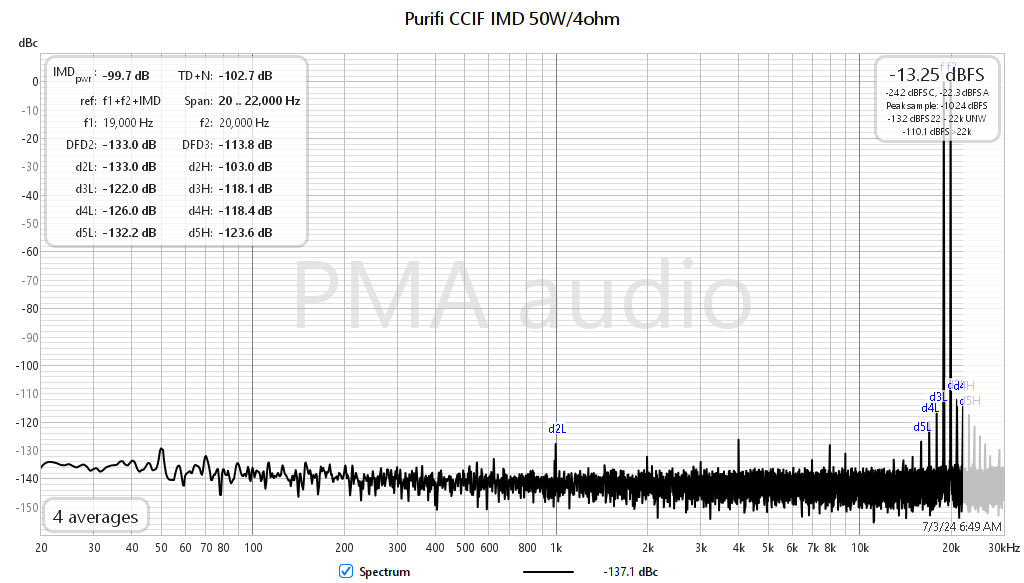

Intermodulační zkreslení 19+20kHz má všechny složky výrazně pod -100dBr, měřeno při 50W/4ohm.
[Image: Purifi%20CCIF%2050W%204R.png]

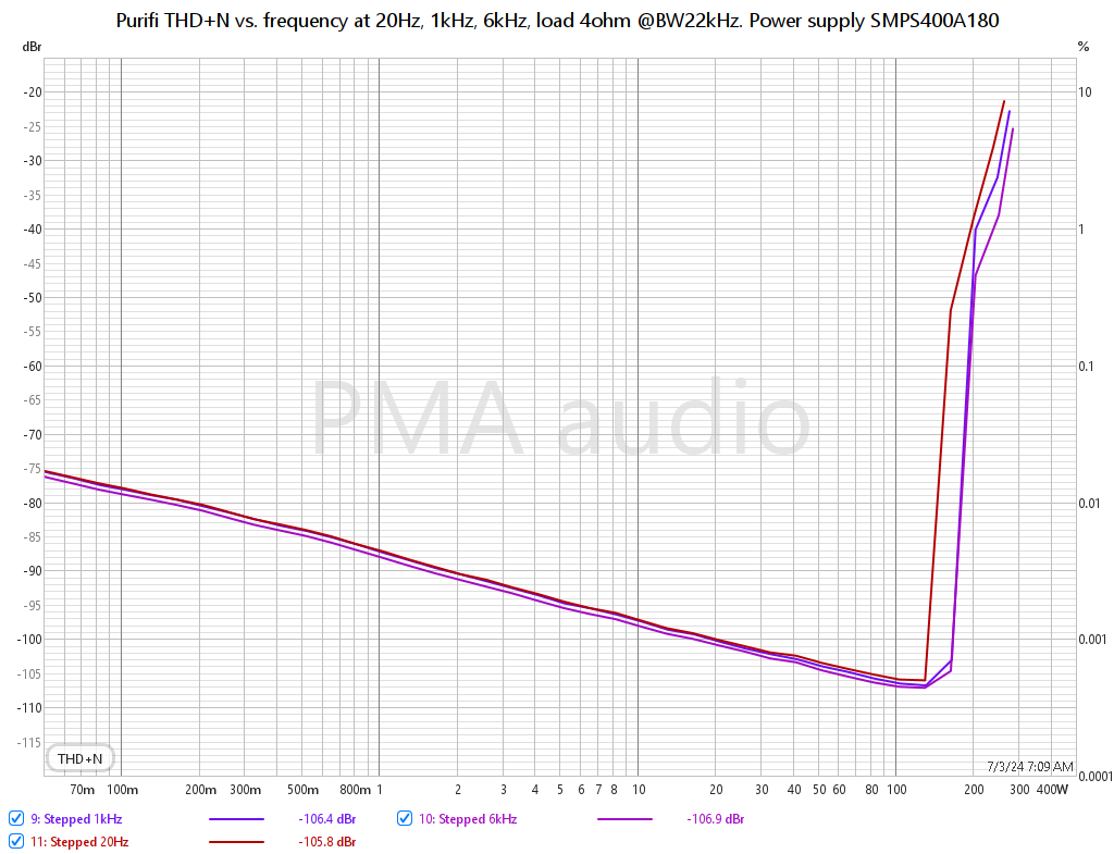

THD+N v závislosti na výkonu do 4ohm na kmitočtech 20Hz, 1kHz a 6kHz :
[Image: PURIFI%20SMPS400A180%20thdnlevel%2020-6k.png]
Na 20Hz už je vidět snížení výkonu – kapacita kondenzátorů v SMPS, vybíjení.

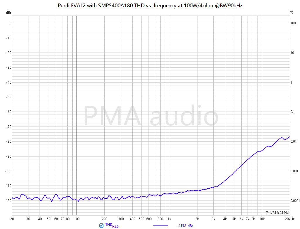

A konečně THD v závislosti na kmitočtu při 100W/4ohm (šířka pásma 90kHz). Všimněte si, že zkreslení pod 100Hz neroste, jak bývá obvyklé. Nad cca 3kHz THD roste, ale stále je to jen 0.005% na 10kHz.
[Image: PURIFI%20SMPS400A180%20thdfrequency%20100W.png]

Na základe obrázku THD vs.. freq by bol zaujímavý obrázok CCIF 19+20

50W/4R CCIF 19+20 je vyssie, IMD -99.7dB 0.001%
