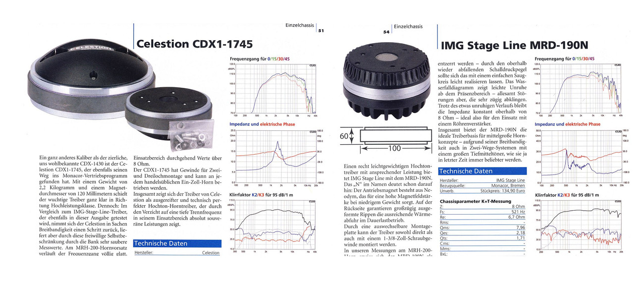

Miero nemáš ani ponětí co všechno to výsledné zkreslení při měření ovlivní, a hlavně jak je nějaké takové porovnávání harmonického zkreslení poměrně málo důležitý prvek pro kvalitu zvuku měniče. Což dokazuje přiložený obrázek.
A navíc si myslíš, že toto fórum je jenom o nějakých měřeních fyzikálních veličin, a ne o zvuku. Ale chápu, že pro někoho a evidentně k nim patříš jsou ty grafy velmi podstatné, že to je dokonce to hlavní co je zajímá. A je to tímto virtuálním prostorem, kde se dají ty čísla a grafy jednoduše prezentovat a popisovat v domnění, že to i ostatní musí vnímat stejně, na rozdíl od subjektivních vjemů, tedy zvuku hudby. Ale ani tak to není, ani u těch jak říkáte objektivních záležitostech jako jsou grafy se zdaleka všichni neshodnou. Vy prostě toužíte aby panovala shoda a to shoda s vaší vírou a názory. Ale ani to vyřazení zvuku s debaty vám toto nepřinese. Jen ve fanklubu jedné pravdy, takže možná na slovanetu.
[Image: 1.jpg]
Zde je vidět, že žádné zázračně nízké zkreslení se u driverů nekoná

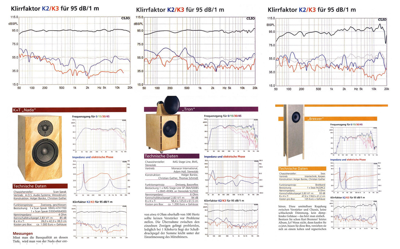

[Image: 2.jpg]
A samozřejmě se tu BV nebavíme o rozptylu 1-10%
Stačí se podívat třeba do K+T, Hobby Hifi a provnat si měření, viz výše.
