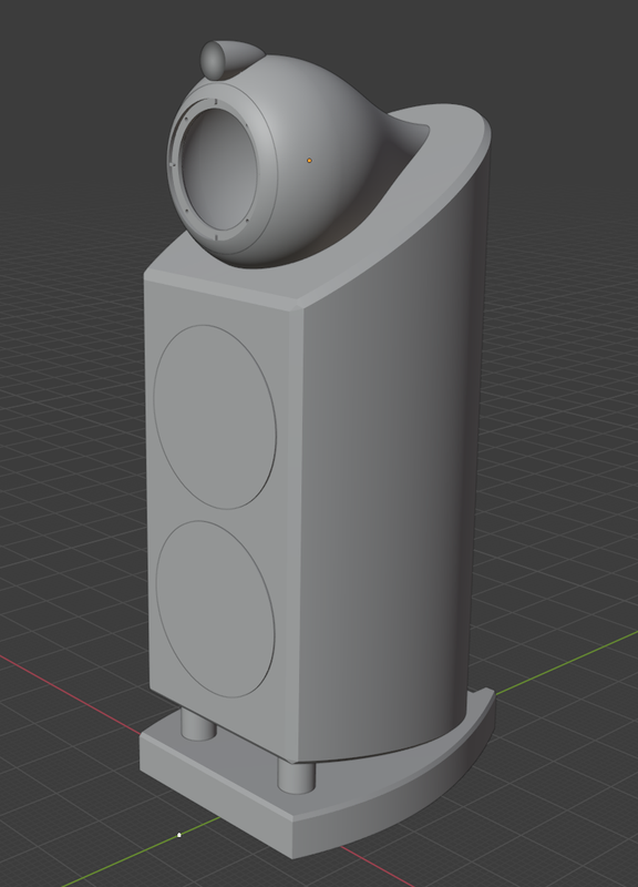

ako vies ake velke to bude? Grin pre mna osobne je uz toto cez limit toho co som schopny vtrepat do obyvacky v byte... nehovoriac ze ani toto vykonovo nevyuzijem ani na 10%. To este pockaj az napisem osadenie repro to az sa spusti vlna hejtu a zacne byt zabava Grin
Ale rozmery celku... budu asi o kusocek mensie ako original, cca pol metra na hlbku, cca 35cm sirka a meter vyska. Proporcne ako 800d ale rozmerovo kusok mensie ako 802d. Nahlad konceptu z blendru:
