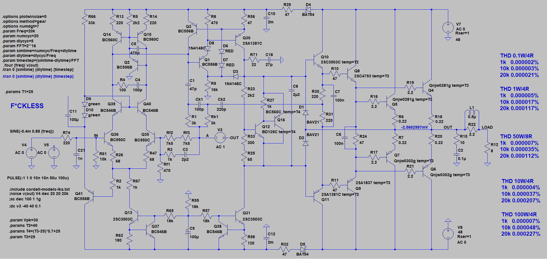

schema. pouzil som trojpolovu kompenzaciu. na tuto topologiu (blameless) som este nikde nevidel aplikovanu.
[Image: fckless-sch.png]

Jedné věci nerozumím, proč všechny mě známé zesilovače používají neinvertující zapojení ? Invertující má jedinou nevýhodu, větší šum, ale jinak samé výhody a sociální jistoty. Báze vstupních tranzistorů sedí na zemi jak přibité, takže odpadne ta opičárna, která cvičí s jejich kolektory a může pochroumat stabilitu. Ve vzorečku pro zesílení (1+R1/R2) odpadne ta jednička, která zase všechno jenom komplikuje. Asi si rozumíme, že nejde o výpočet zesílení, ale o stabilitu. Koneckonců i ochrana vstupu se realizuje lépe, když je to oddělené odporem. Menší vstupní impedance ničemu nevadí, moderní operáky v předzesilovači to utáhnou. Jedině, kdyby někdo trval na vstupním kondenzátoru, tak ten bude větší, to jo. Ale DC servo to zvládne i bez vstupního kondenzátoru.
FukAMP - dawsoo - 27. 3. 2023
Elox:
To mě taky zajímalo,ale problém může být asi vstupní impedance..a pokud to má málo šumět tak bez bufferu to OPA neutáhnou. Ale např electrocompaniet to tak aspoň u starší produkce měl (vše diskrétně kde výstup byl oproti OPA ok) , frontend inv. transimpedanční a za ním invertující struktura. Podobnej fígl měl např i pistoleho cfb amp. Smile nebo i prapůvodní nápad a idea gainclone..dokud to nezničili nic nechápající elemkáři. nakonec každej zesilovač není problém na invert HW snadno překopat.
FukAMP - laco - 27. 3. 2023
https://www.diyaudio.com/community/threads/pros-and-cons-of-inverting-vs-non-inverting-poweramp-feedback-implementation.345167/post-5972753
