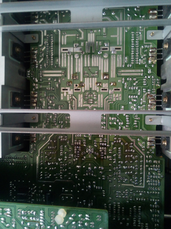

Tak jak mi na poslech přišel OK, tak se hned při prvním připojení ukázal zašuměný výstup a 1sec.pulzy na konci... (takové to překvápko kdy zjistíte ,že je to horší než jste si mysleli Grin -nakonec ale dobře ,že člověk přijde i na to o čem neví a vyhne se připadným horším poruchám)
šel jsem po kondíkách kolem neanalogové části.. a protože bylo třeba demontovat desku s procesorem co je pod předním panelem zrovna s oněmi nemocnými přepínačí (návod https://joes-tech-blog.blogspot.com/2017/01/fixing-denon-pma-980r-input-volume.html ) ,tak jsem po výměně 3 elytů, které sice měly stejnou kapacitu jako nové (90uF) ale dvojnásobný RS 5,5 místo 2,7ohm u nových,které jsme dal 25V protože na 6,3 jsem neměl .. zrovna jsem tedy přepínače repasoval dle návodu,nebyl to takový porod jak jsem se roky obával..
následně jsem při vypisování všech elytů a kontrole desky objevil uplně uvolněné TR843/844 v napájení operáků na hlavní desce.. (schema komplet zde : https://www.eserviceinfo.com/pdfview.php?fileid=180996 ) propájet to šlo pohodlně díky demontovatelnému spodnímu deklu jsem to nemusel cele vykuchávat ven..
