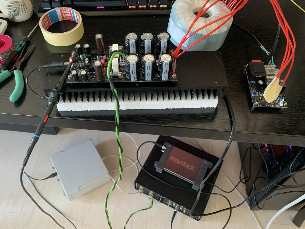

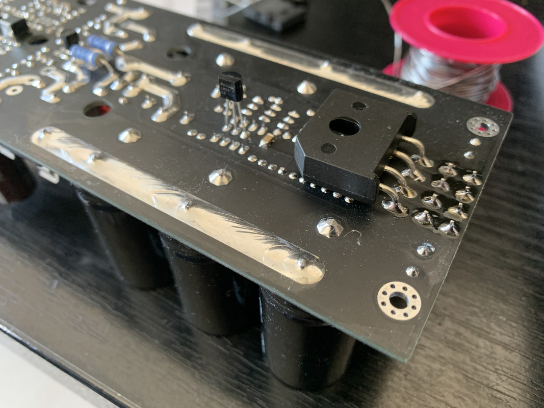

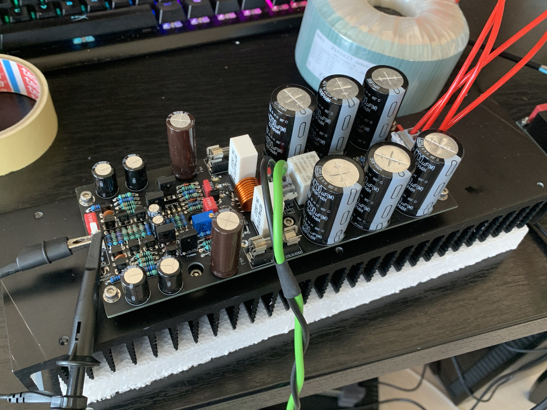

Dokoncil som konecne uz aj vykonovu verziu mojho VA ampu. Este som nemeral skreslenie, zatial som ho len ozivoval a zistoval ci a ako funguje. Funguje vsetko absolutne super, niektore veci lepsie ako som cakal - vykon ma prekvapil Smile tiez DC ochrany a tepelna ochrana funguju perfektne, pri dlhom vypekani ochrany odpojili zataz cca pri 75℃ a potom az kym chladic nevychladol na 55℃ a potom znova pripojil zataz, parada. Tiez kludovy prud drzi ako pribity a je velmi presne regulovany, lepsie ako v mensom VA ampe.
Co ma trochu sklamalo je rychlost, ktora je u mojho konkretneho kusu nizsia ako som ocakaval a to len 42V/us, zrejme som pouzil zbytocne silne kompenzacie v rozkmite z obav aby to nekmitalo a uz sa mi to nechcelo menit na nizsie hodnoty, mozno neskor k tomuto bude update ak sa budem v zime nudit a budem mat viac volneho casu a bude prilezitost prikurit zosilnovacom Smile odhadujem ze to bude prekompenzovane (pouzil som 4p7) alebo pomalsimi tranzistormi - mam tam toshiby tta006 a ttc011...
Nizsie je zopar fotiek modulu. Na napajanie som pouzil softstartom napajany audio toroid z tronicu 300W / 4x32V(v zatazi), bez zataze mam ale s 240V v zasuvke na elytoch 49,5V! Pre filtraciu mam nippony 3x4m7 a za poistkami priamo pri kolektoroch koncovych tranzistorov mam lowesr 820uF elyty. Na chladenie som pouzil modushop chladic 30x8x4cm:

Nizsie su zakladne vykonove merania, Vykon je neuveritelnych 170W RMS do 4R zataze! odber zo siete je vtedy presne 250W
a to z jedneho paru vykonovych tranzistorov Devil tie 230W mjl sa nezdaju ale vydrzia fakt vela, skusal som s nimi rozne zverstva a zvladli neuveritelne veci
