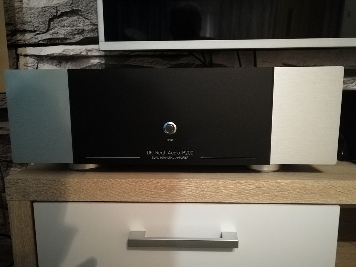

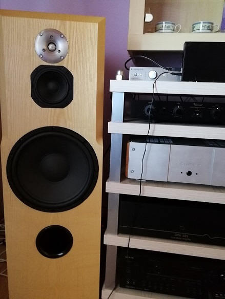

[Image: 111111.jpg]
otec je má postavené.
jednu dobu krmené tímhle.130w/8
