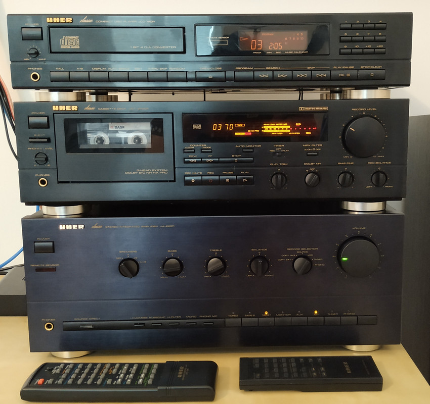

Kompletní sestava UA-220R, UCD-410, UCT-370CR
[Image: IMG-20210318-112407.jpg]
Uher UA-220R - pzwak - 18. 3. 2021
pěkné, to oko potěší...
Uher UA-220R - clarion - 19. 3. 2021
Pekná zostava, trochu mi pripomína Yamahu, hlavne ten deck....
Uher UA-220R - mr.garisson - 19. 3. 2021
clarion napsal:Pekná zostava, trochu mi pripomína Yamahu, hlavne ten deck....
Ono je to sice všechno "harman Germany", ale CD má mechaniku Hitachi HOP-M3, řídící elektroniku Sony.
Deck je zase mechanika Teac. Zesák klasická konstrukce Harman Kardon.
Pravdou je, že poprvé jsem si ho domů přivezl někdy před 10 lety. Teprve letos jsem začal sbírat zbytek, ono těch nejvyšších modelů moc není, hlavně ve slušném stavu. Už chybí jen UT-1000, ale ten jsem tak rok neviděl na žádném bazaru.
Jo a design je dost podobný Yamaze z toho období, to je fakt.
