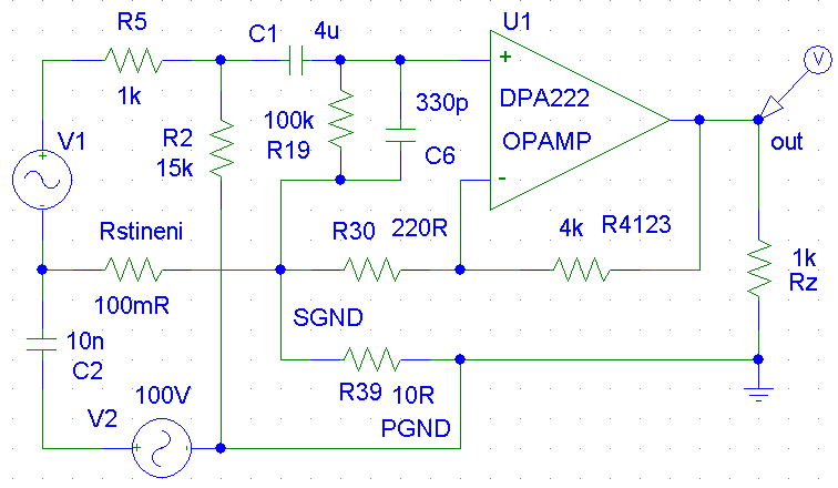

Muselo by se to udělat nějak takto, ale pokud se bude vstup zemnit na PGND, tak je signálová GND vnitřní záležitost a rušení na ní neproleze.
C2 je budící kapacita (trafo, Y kondy), nebo tam může být natvrdo rušení přes PE, potom ale 100mV.
Rz je zátěž, nemá to funkci, jen ukazuje kam je zapojena.
[Image: dpax_112.png]
Pokud upravíš vstup tak, že připojení země bude na PGND, tak to není ani zapotřebí.

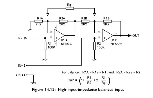

To čo som sem dal v praxi funguje dobre, so slušným CMR. Ak sa použijú dobré OZ (napr. OPA1612)a malé impedancie (odpory vo FB do 1k)v obvode, tak aj šum je minimálny. S otvoreným vstupom to logicky šumí viac (odpory 100k, je možné ich zmenšiť), s pripojeným zdrojom signálu je "ticho", podľa OZ. Je dobré doplniť RC filtre (cca 220Ra 680pF) do vstupov. A zisk obvodu je minimálne 2x.
Ak to bude dual mono koniec (dva samostatné, galvanicky oddelené zdroje), tak zeme konektorov priamo na vstupe na krabicu, zosilňovač v triede II. Signálová zem spojená s krabicou len na tom vstupe.
V tom obvode s dvomi OZ asi bude "rozumnejšie" RCA zapojiť medzi signálovú zem a vstup+In, ale bolo by potom nutné skratovať -In na zem (šum voľného vstupu) pre nesymetrický vstup nejakým prepínačom. V PA aplikácii som to robil "automaticky" vstupným kombo konektorom, kde mono Jack skratoval -In na zem. Chcelo by to nejaké kombo XLR/RCA.

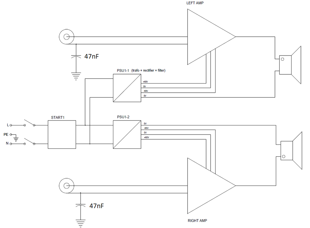

Já jsem došel k nejlepšímu řešení, co se týče odstupu brumových a dalších cizích napětí, s koncepcí dual mono, 2 zcela oddělené samostatné zdroje, krabice je sice spojená s PE, ale žádná z analogových signálových zemí ne. Vstupní konektory mají 47nF z agnd na krabici, eventuálně doplněno paralelně varistorem. Žádné odpory!! Pak je S/N v prdeli. Sice tady asi začnete mávat normami, ale to je mi jedno. Výsledek je výborný odstup, spojit to můžeš s čímkoliv (zdroj signálu ve třídě I, II, se spínaným zdrojem - nezájem, je to jedno) ucho strčit až do repráku a je to "mrtvé", když připojíš preamp s dobrým odstupem, tak je to pořád "mrtvé". Teprve až dáš hlasitost naplno, tak slyšíš ev. šum z DACu nebo CD přehravače. Brumy nula. Když tady čtu ty stesky, jak to někomu brumí, tak se už jen divím. Můžu do toho poslat i signál z druhého pokoje přes kabel délky 12m, SE propojení, a je to OK.
[Image: BB-Amp-GND-PE.png]
Přikládám obrázek. Aby to bylo opravdu účinné a bylo slušné potlačení CMR, je potřeba do "cold" cesty (invert) přidat odpor o velikosti výstupního odporu přehrávače. Pokud se to jen vyzkratuje a výstupní odpor přehravače je typicky ve stovkách ohm, CMR se značně degraduje, pokud je vstupní odpor zesilovače typicky v desítkách kohm.

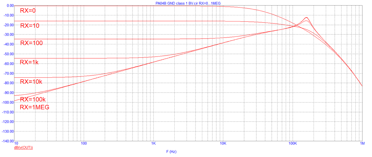

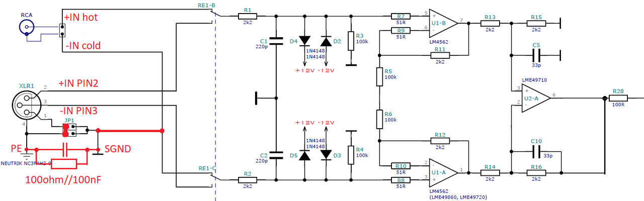

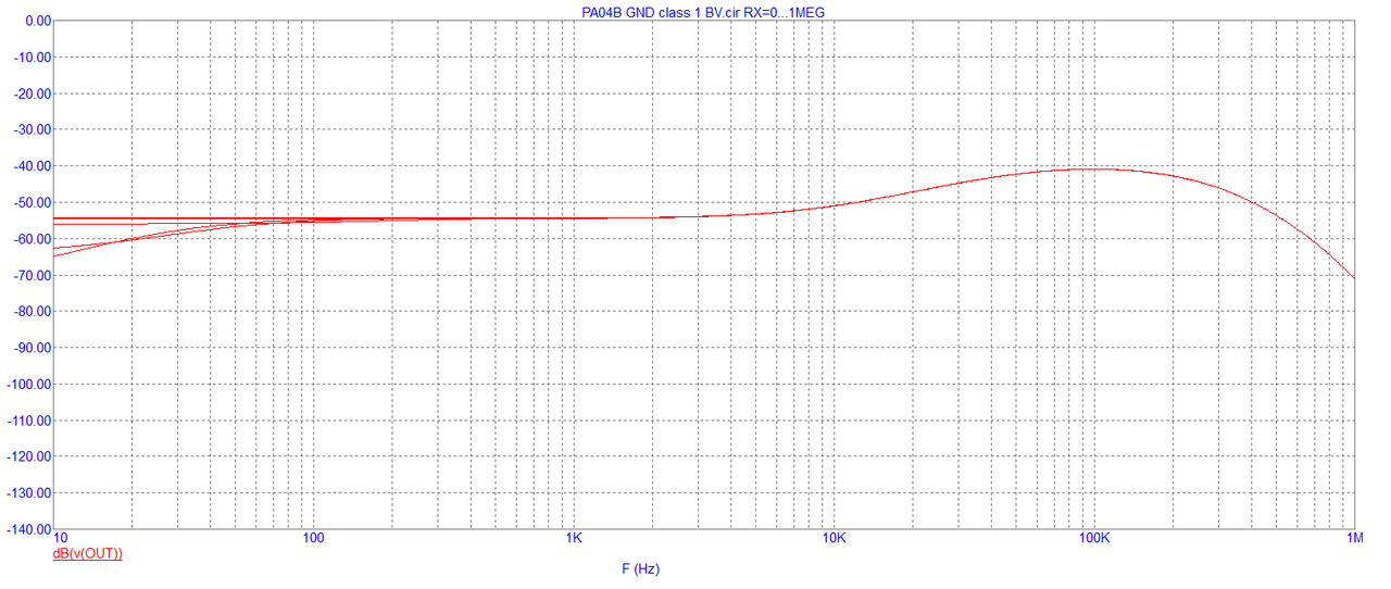

Rx=1k dáva najlepší výsledok Rx=0 najhorší, pri zapojení PA04B a DPA222mk2, PE, v triede I.
Na vstupe je nesymetrický signál, ktorého cold alebo tienenie je privedený na diferenčný vstup viď schéma.
[Image: GND-DPA222mk2-PA04-B-class-1.png]
[Image: PA04-B-GND-class-1-Danhard.png]

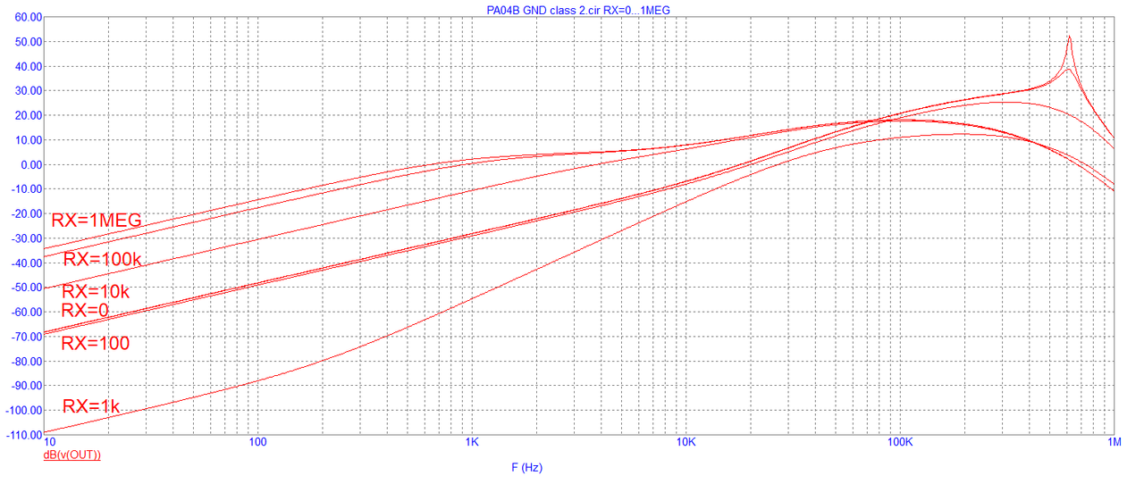

Rovnako to platí aj pre zdroj triedy II., najlepší výsledok dosahujem s 1k, bez prídavného paralelného kondenzátoru.
[Image: GND-DPA222mk2-PA04-B-class-2.png]
[Image: PA04-B-GND-class-2-Danhard.png]
Prosím vás, môžete ma opraviť ak niekde mám chybu?
Ďakujem

Danhard, prosím ťa, mohol by si sa pozrieť na posledné 2 schémy z MC, čo som sem dal včera večer, či si takýmto spôsobom zamýšľal k RX=100ohm pridať paralelne CX=100nF? Mne totižto hocijaké CX zhoršuje výsledok a samostatné RX je najlepšie s hodnotou 1k. Neviem či mám správne nakreslenú schému, alebo si uvažoval nad iným zapojením.
BV, RX je krokované podľa listu 0, 10, 100, 1k, 100k, 1MEG. Výsledok s RX=0 je v class 2 druhé najlepšie spolu s RX=100, ale v class 1 najhoršie, avšak ty si uvažoval bez PE na krabici, teda iba class 2. Prosím ťa správne som to zachytil do schémy a aj tomu porozumel?
Ďakujem pekne
0V GND AGND PGND SGND PE ground zem - BV - 16. 12. 2020
Však podľa schémy je PE tvrdo spojené so signálovou zemou ( rovnaký symbol, značka),nezávisle na Rx. Skús niekam zavesiť súbor .cir..
0V GND AGND PGND SGND PE ground zem - jmd - 16. 12. 2020
PE je len text popis a aj všetko napísané červeným väčším písmom.

0V GND AGND PGND SGND PE ground zem - danhard - 16. 12. 2020
jmd, musíš mít kabel zapojený jako kabel a ne jako dva samostatné dráty (indukčnosti stíněného kabelu mají vzájemnou vazbu).
Symetrickej vstup nemá takové potlačení CMR , jelikož používáš normální 1% odpory.
Dej třeba R13 s 1% tolerancí, buď 2,18k, nebo 2,22k a uvidíš, co to udělá.

jmd, v těch grafech není jasné, k čemu jednotlivé křivky patří.
U těch mých demonstrací je modrá 100R Smile
V každém případě to ukazuje, že propojení přístrojů tak, že v obou je přímé propojení PGND, nebo SGND s kostrou přístroje je nežádoucí, jelikož může vzniknout smyčka přes PE, nebo i mechanickým spojením koster.
Protože třeba ve zdroji signálu PC je to tak natvrdo, tak je zapotřebí to apoň rozpojit v zesilovači.
Jak to rozpojíte v DPA222 ?

BV napsal:A keď si pripojíš -In na tú voľnú zem, uvidíš koľko to zlepšovalo použitie symetriky (CMR). A nejakých 40dB je významné zlepšenie...
To ako to je nakreslené je prípad použitia RCA-XLR? t.j. kvázi symetrického prepojenia, 2 vodič pár + tienenie na chssis PIN1+PIN4+PE, tak ako je to v úvodnom príspevku, pričom sa využíva +IN hot a -IN cold, je na zapojený PIN2 a PIN3?
[Image: PA04-B-GND-class-2-BV.png]
Keď sa to uzemní na ten voľný GND, tak to predstavuje RCA-RCA, klasické nesymetrické prepojenie s krabicou na PE, bez využitia zlepšení o CMR?
V podstate to mám teraz takto zapojené z uzemneného cold RCA ktorý je na GND a druhý koniec RC 100ohm//68nF je na PIN4+chassis+PE.
Zároveň v tejto prizemnenej verzii s RX=1MEG je to tak ako preferuje PMA, čisto jeden kondenzátor o chssis+PE.
[Image: PA04-B-GND-class-1-BV.png]
