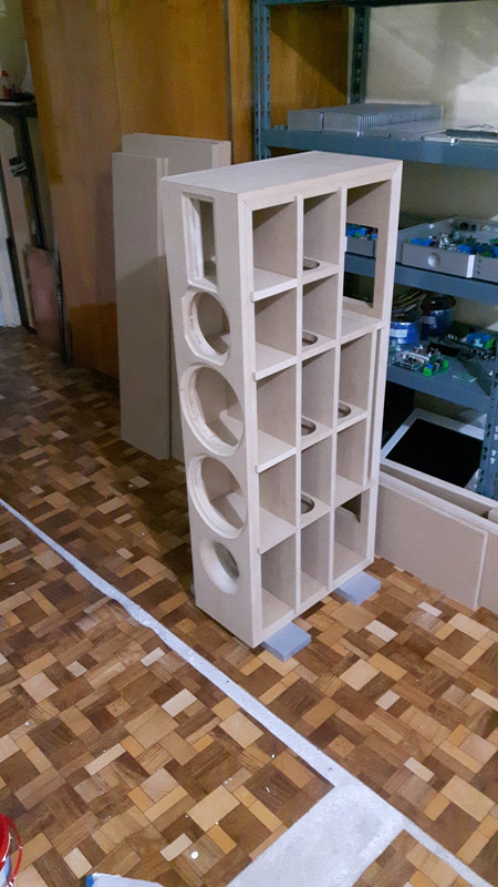

Riešil som to isté. Nakoniec som si to urobil sám:
[Image: 20200313-235129.jpg]
Na tejto fotke to ešte nie je hotové a možno to nevyzerá ale je tam toho dosť. Na zadnej stene je zapustený celý panel a ešte sú tam 3 štvorcaté otvory...

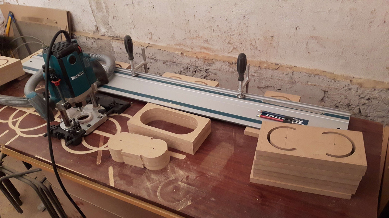

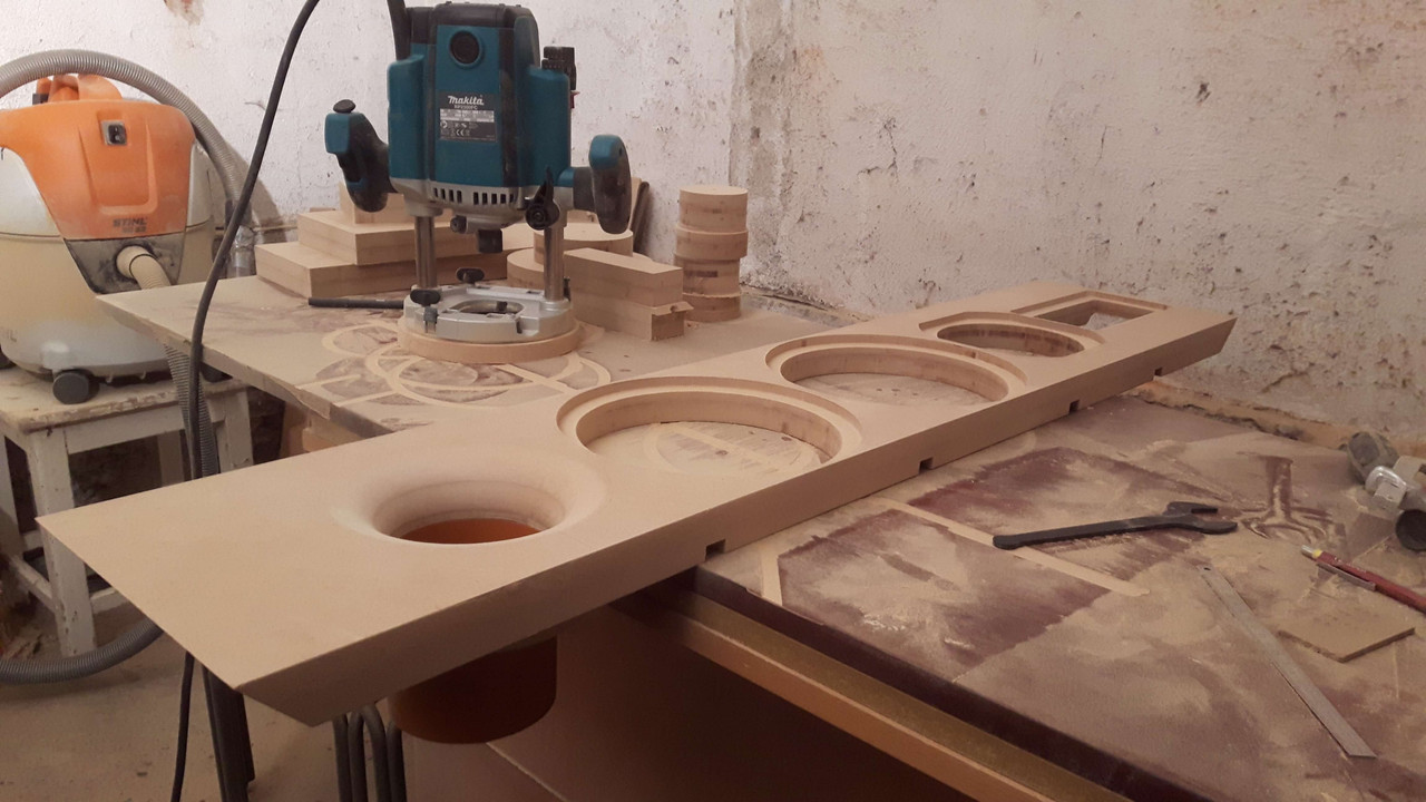

Preto som si kúpil hornú frézku makitu. Asi 6 drážkovacích fréz a jeden sakra drahý rádius na BR :-D Vlastne ešte lištu, svorky a tak... Kúpiť nejaku lacnejšiu bosch ta bude stáť menej než by stála tá práca na CNC. Ktorú vlastne ani nikto nebude ochotný urobiť :-( Mne sa tie náklady pri dalších alebo ešte dalších bedniach tiež vrátia...
Taký sústrhu uvažujem že si za 400-600e radšej kúpim a napríklad gombíky a nožičky na komponenty si urobím sám. Na prvé gombíky od člena fora som čakal tušim takmer 2 roky. Boli fakt super. Potom som si inde dával robiť nožičky a pár gombíkov a bol to velký prúser asi za 60e. Dodnes ležia v krabici v ktorej prišli... Skutočne ten sústruh kúpiť sa mi oplatí viac :-D Potom dám na forum ponuku a môžem aj ostatným vyrobiť gombíky a nožičky.
