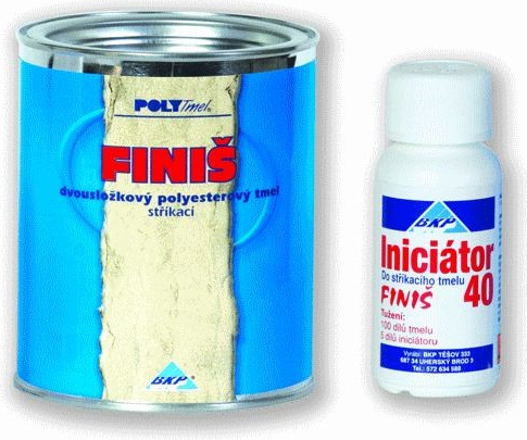

Potreboval by som poradiť aký striekací tmel alebo prípravok použiť na MDF pod základnú vrstvu farby. Ja mám skúsenosť s týmto tmelom:
[Image: TMEL-PES.jpg]
Dvojzložkový polyesterový striekací tmel.
Neviem či som niečo robil zle. Keď som tmel poriadne nenariedil tak to z pištole len frkalo. Keď som ho nariedil tak od riededla bola MDF dosť mokrá. Malo to konzistenciu ako sadra. Brúsilo sa to presne ako sadra. Prilnavosť sa zdala byť tiež podobná ako pri sadre. Vôbec sa to nedostávalo do MDF tak ako farba alebo lak. Mal som dojem že prilnavosť polyuretanovej farby na ten povrch tiež nie je ktovie aká.

Najlepsi je polyesterovy tmel co mas hore, je to super a po nastriekani je mdf bedynka ako poplastovana. Ak ti to nestriekalo mas zlu pistol s tenkou ihlou a nizky tlak. Na taketo tmely musis mat hrubu ihlu aspon 2mm. Na niektorych pistoliach si mozes aj regulovat prietok / podtlak pre farbu a ten treba tiez dat na maximum aby to lepsie tieklo.
Tento tmel treba nariedit vzdy acetonom, cca 10-20% skor len aby sa to lepsie premiesalo a tiez to lepsie vsiakne do mdfky. Hustotne by to malo byt zhruba jogurtove mlieko alebo ako slahackova smotana.

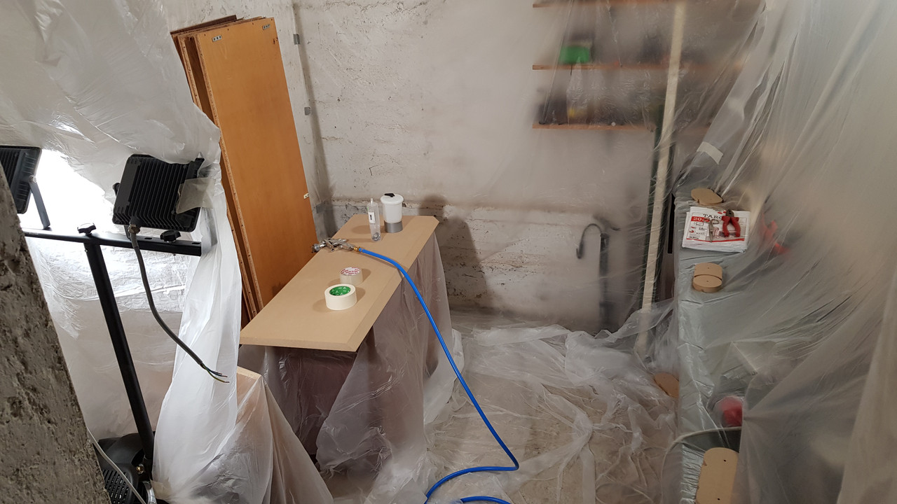

Tak už mám nastriekané 4m2 spolu so vzorkou. Ale to nie je všetko. Budem potrebovať ešte tak 3m2. Došiel aj tmel, tak budem dokupovať. Oproti bežnému údaju kg/m2 mám celkom o dosť vyššiu spotrebu.
[Image: 20201230-204125.jpg]
[Image: 20201230-233631.jpg]
[Image: 20210102-201309-comp70.jpg]
Za tie 4 roky čo som nič nestriekal som to musel mierne dostať do ruky a tiež si vyskúšať ako sa správa ten konkretny tmel. Ale celkom to ide... Neviem či to nebude chcieť ešte druhú tenšiu vrstvu tmelu po prebrúsení. Pretože tie strany kde sa rezalo boli dosť "chlpaté" a dosť pili... Myslím že jedna vrstva bude málo.
Hlavne by som to už skúsil prebrúsiť. Ibaže z obchodu s náradím, kde som bežne kupoval, sú komplet v karanténe a až budúci týždeň sa bude dať niečo kúpiť. Dnes som bol v meste ale pozde a stavebniny už vyzerali byť uplne zatvorené. Možno aj sú cez loockdown.
Dík za postrehy ale zostanem pri ICLA a MILESI polyuretánoch. Vrch bude leštitelný s špecialnym tužidlom. Tak dúfam že neurobím taký pomaranč že sa to bude brúsiť až na ten tmel :-D Alebo že prebrúsim aj hrany :-D

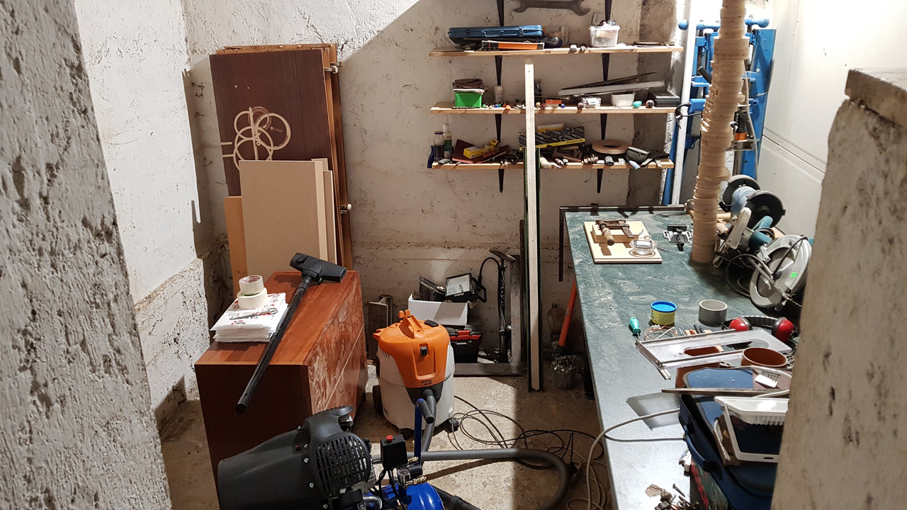

S dielnou som to vyriešil ako je vidieť na fotkách hore. Neviem, málo riedim alebo mám vysoký tlak? Ja mám už po 4m2 tie igelity celé od prachu. Budem ich musieť vymeniť. Nechám ich ešte na brúsenie a potom tam pôjdu nové.
