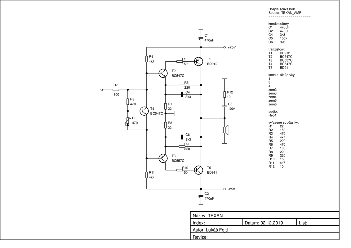

Zdravím všechny,
mám problém z koncovým stupněm TEXAN konce CFP se zesílením. Při zvýšení klidového proudu chytá hrozné oscilace a při buzení obdelníkem se zatížením nebo bez jsou vidět překmity na náběžných hranách. Jako výkonové trazistory tam mám BD911/BD912 a budiče BC547B a BC557B. dělič určujicí zesílení klasika 220 a 22 ohm rezistory. Oscilace jsem zastavil tím, že sem rezistor 220 ohm přemostil keramikou 3,3nF je to správné řešení nebo bych se měl zaměřit na něco jiného? Předem díky.

Tak tady je schéma, tišťák dodám.
[Image: TEXAN-AMP.png]

TEXAN kmitání konce CFP - Otas - 2. 12. 2019
Mno, důležité je to, co nemáš na schématu, ale na plošáku. Pletu se a nebo nemáš zem od 22 ohmů a zatloukající + napájení OZ spojenu se skutečnou zemí?
Je tam více lapsů, zem od 22 ohmů, kondů C1, C2 a od Boucherotu bych vyvedl samostatně (silová zem), ostatní na signálovou zem. Zpětnovazební odpor bych rozděli na dva v sérii, za prvním kondík k zemi.
Použít BC547/557 je fakt hloupost, promiň.
Celé to schéma překopej, takto neudržíš žádný rozumný teplotně stabilní kliďák - to je slabina toho starého zapojení. I když možná na doma to přežije.

Ty BC547/557 musí zažívat strašný věci... BD 911/912 při 5A zesílení podle katalogu 15, takže do báze potřebují 333mA, což je na 300mA tranzistor fakt moc, ostatně jaký má asi při tomhle proudu zesílení, a když na něm je zrovna 20V (ne celejch 25V), tak je to výkovová ztráta 6W!!! (v reálu bude těch 6W jenom cca po 1/4 doby, ale i tak) Takže tady mají svoje místo fakt BD139-16/ BD140-16. Tohle nemůže do zátěže fungovat. Osobně si myslím, že i KC639/640 by na tomhle místě byly hodně za hranicí svých možností... Buzení by mělo mít rezervú, a ne být omezujícím článkem v zesilovači. Nebyly tam v původním návrhu KF507/517?
A těch nepropojenejch zemí jsem si všiml až teď...

C1 a C2 tam ani nieje Grin
Tie čo myslí Otas sú na blokovanie OZ a zem je prerušená pri tom elyte v pravo zrejme chýba kúsok cestičky.
Ale ako som hádal už v prvom príspevku vedenie zemí je zlé, chýba blokovanie, a tiež tie budiče Undecided

Neřešte teď část s OZ zajímá mě pouze konec nevím proč se vám nelíbí ty BCčka originál měl BC182 a BC212 tranďáky s max. kolektorovým proudem 100mA a taky to chodilo. Je jasné, že při větší výstupních proudech bude potřeba větší budící proud do koncovýc trandů to teď neřeším, řeším stabilitu, ta tam není aní vklidu bez buzení prostě to CFP kmitá otázka je proč? A proč jsou překmity při buzení obdelníkem jesli by nepomohly odbuzovací odpory koncáků mezi napájecí větve a báze konců nevím totiž jesli řešení pomocí keramik 3n3 je ta správná cesta. Jinak na obrázku plošňáku je chyba nevím proč při generování obrázku zmizela jedna cesta. A země na tišťáku jsou rozdělené na signálovou a výkonovou v signálové je ZZV a vstup a na výkonové bucherot napájení OZ a uzemění zpětné vazby koncových CFP dvojic.

Tak nejdřív naprav chybu na plošáku země, která je zcela zásadní a zkus odstranit kond 3n3. Přidej tam sakra ty kondy C1 a C2, postačí i 100uF. Tím se alespoň dostaneš do stavu, jak to před cca 45 lety navrhli a který by mohl být funkční.
Pak se můžeš nimrat třebas v odporech mezi BE koncáků, či si jinak hrát na specialistu obvodů Smile. Návody jsi tu četl.

Otas napsal:Tak nejdřív naprav chybu na plošáku země, která je zcela zásadní a zkus odstranit kond 3n3. Přidej tam sakra ty kondy C1 a C2, postačí i 100uF. Tím se alespoň dostaneš do stavu, jak to před cca 45 lety navrhli a který by mohl být funkční.
No ale ty kondezátory tam jsou a na reálné DPS ta cesta taky je čti co jsem tu psal ;-)

Ale ukáž nám aspoň C1, C2 - 470uF, čo sú na schéme, ktorú si sem upol, aj na plošáku...
A s tými 100mA "budičmi" sa pohybuješ na hrane aj za hranu, ale ak to tak chceš mať Banana
