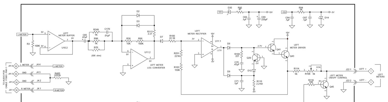

Druhá varianta ktorú som odkukal je z mcintosh preampu, napr.:
[Image: VUmcintosh.jpg]
Síce to vyzerá komplikovane a tiež spĺňa požiadavku logaritmického zosilnenia len nerozumiem v tomto zapojení úlohe zopár súčiastok, a to:
- čo robí Q39 s D12?
- prečo je druhá polovica OZ U11 schválne nesymetricky napájaná? 5V a 10V... je možné že majú VU metre čo majú kľudový stav uprostred stupnice a je tam potrebný záporný bias aby stiahli ručičku na nulu? alebo je to kvôli niečomu inému?

Jestli chápeš, jak na tom druhém obr. je vytvořen logaritmus, tak já tam nic takového nevidím (je fakt, že jsem se díval asi jen 30sec).
Vidím tam jen děsně komplikovaný usměrňovač signálu s detekcí špičkového napětí. Dotazované polovodiče (Q39, D12 atd..) tam komplikovaně vytvářejí vybíjecí časovku obvodu...
Tak bych se rád nechal poučit jak tam funguje ten log.
Celkem často se pro log používá lomená funkce (několika stupňová soustava diod nebo tranzistorů). Dnes se tam obvykle přidá ještě nějaký ten IO.
Nebo se využívá log. závislost napětí na přechodu polovodiče (dle proudu). Přibližně je to cca 60mV na každý řád proudu. A začíná to teoreticky tak od 0,25V ( ale to je pro proudy blízké "nule" Smile Stačí se podívat na grafy pro tranzistory nebo diody (U/I) a bude to jasné.
Pro pár řádů můžeš končit tak na 0,6-0,7V (dle proudu a konkrétní součástky) a po těch 60mV jít dolů... Je však třeba mít cca identickou druhou větev (bez změny proudu) kterou se kompenzuje teplotní závislost Si cca 2-2,2mV/°C.
PS: nesymetrie napájení tam bude nejspíš proto, aby vybudili ten "konec" z tranzistorů a měli tam ještě nějaké rozumné napětí ma výstupu... Nejspíš taky proto, že tam prostě bylo k dispozici (nezkoumal jsem z jakého zařízení je to kopírované) a záporné stačí poměrně malé... Taky některé IO nejdou na výstupu až k +Ucc (tak 2-3V pod napájení) apod...
Driver pre analogový VU meter - danhard - 9. 7. 2019
"Logaritmický" je tam zlom v převodní charce vstupního zesilovače daný limitací D2, D3 Smile
Teplotně spojené by měly být D2 a D7.
Časování usměřnovače je důležité, správný pohyh rafiček působí na HiFistu jako na píšťalka na kobru Smile

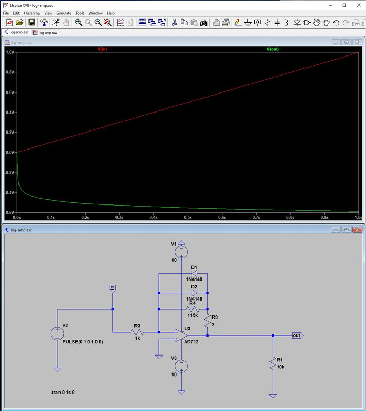

Driver pre analogový VU meter - Wili - 9. 7. 2019
logaritmus vznika na tych dvoch diodach v spatnej vazbe U11:2
Priklad nizsie: na vstupe je pulz, od 0 do 1V s casom 1 sekunda
[Image: log.jpg]

A nejsou D2 a D3 náhodou kompenzované D7 a zisk je daný více méně jen poměrem R113/R100 a ZV U11.1.
A pokud máme něco přesněji simulovat, tak Wili by si měl dát do simulace před OUT (R1) ještě jednu diodu. A ZV je zapojena jinak. R4 (resp. R38+R98) jde v originálu na výstup U3. Maximálně tam bude spíš jen trochu lomené funkce... s minimální troškou logaritmu (na počátku "otevření" D7).
D3 nic nekompenzuje, ta je tam jen aby nešel operák v záporné polaritě vstupu do saturace.
D7 je kompenzační k napětí na D2, ale protože je tam podstatně menší modulace proudu, tak se tam v tom poměru uplatňuje eponeciální změna napětí na diodě.
Takže přidej do výstupu ještě jednu diodu (D7) a výstupní hodnota bude proud tím 10k odporem do země.

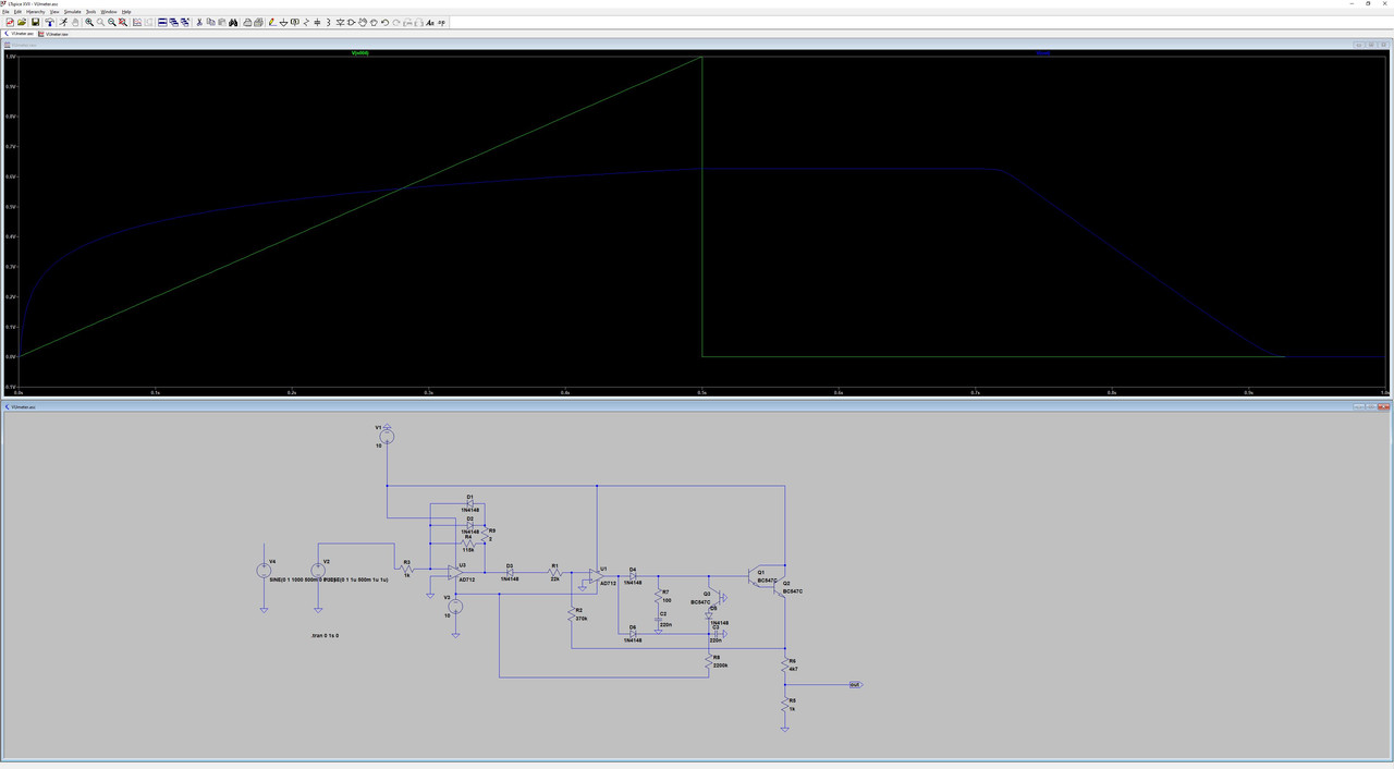

zuki ano mas pravdu ten odpor v serii s diodami som dal zle, aj tak tam je zrejme len kvoli ruseniu spinaniu diod alebo neviem, podla mna velky vyznam nema. Ak na vstup neposlem DC pulz ale sinus, tak na vystupe je sinus, len jeho uroven je zosilnena nelinearne podla urovne na vstupe, D7 uz len usmernuje tento signal ak som spravne pochopil. Ide o to ze ak som spravne pochopil tak zosilnenie je logaritmicky zavisle podla urovne vstupneho signalu, nie? preto to je logaritmicky zosilnovac, o tom hovori aj graf v mojom prispevku #6 alebo sa mylim?
tu je este nasimulovane cele zapojenie:
sinus 1V 1k 10 kmitov: zelena vstup, modra za diodou D7, posledna zelena napravo je vystup, snad tam nieco vidiet na tych screenshotoch mam velke rozlisenie :-/
[Image: log2.jpg]
tu je na vstupe DC pulz 0-1V 0,5sekundy potom nula, merany vystup na 1k odpore:
[Image: log5.jpg]
zapojenie vyzera ze splna to co od toho chcem takze to postavim a uvidim, len som si nebol isty tou nesymetriou naco je dobra ale uz bolo vysvetlenie vyssie...
EDIT: este pozeram hore som to mal nasimulovane so symetrickym napajanim, ak zmenim nesymetriu na 5+10V tak to len spravi to ze to ma na vystupe trochu nizsiu uroven - vhodnejsiu pre VU meter

danhard napsal:D3 nic nekompenzuje, ta je tam jen aby nešel operák v záporné polaritě vstupu do saturace.
D7 je kompenzační k napětí na D2, ale protože je tam podstatně menší modulace proudu, tak se tam v tom poměru uplatňuje eponeciální změna napětí na diodě...
Ano, ale měl to být logaritmický zesilovač... Tomu exponenciální změna napětí na diodě (na které?) moc nerozumím, exponenciální na vstupu? Na proudu? Ještě bych rozuměl exp. změna proudu na napětí diody...
Tak jsem si to nasimuloval (bez těch RC členů na výstupu) a chová se to spíš opačně, než by se logaritmický zesilovač měl chovat Sad
A to zesílit slabý signál a silný potlačit. Dle mě je to jen detektor špiček... a to zbytečně složitý...
To co je na obr. druhé simulace od Wiliho, tak jsou spíš nějaké časovky, i když ta nabíjecí by měla být ve skutečnosti velmi rychlá?!? Ale tu modrou čáru na obr. na mém monitoru spíš tuším, než vidím (na tom černém podkladu).
Je to skutečně lomená funkce kolem 0,2V na výstupu a pak je to cca přímka. Začátek je trochu "kulatý", ale spíše to potlačuje malý signál, než zesiluje... Ale protože to má velký zisk (než se "otevřou" diody), tak se tam něco naměří...
Simulace je normována na 1V (vstupním odporem), tak aby "seděli konce na sobě" (In/Out). Nad 0,6V na výstupu to signál zesiluje cca lineárně... Takže pro originál je to ekvivalentní signálu 0-10mV (Rin je cca 1k) a nad to je to už lineární...
A chová se to cca tak, jak jsem popsal výše. Zjednodušeně:
Dokud nevede D2 (signál za prvním IO jde do záporu), tak se ani neotevře D7 (je tam velmi malý proud, který se zvětšováním záporného napětí prudce zvyšuje (na kladný signál na D7 obvod nereaguje). Přes D7(+ sériový R) vlastně měříme napětí D2 + napětí na odporu k ní v sérii v ZV a pak zase od toho odčítáme napětí D7... Takže vlastně převážně měříme napětí na tom ZV odporu (který je v sérii s D2). Ale protože to má celkově velký zisk (pro malý signál), tak se tam něco málo naměří i pro ten malý signálí...
sinus (zeleně je In): http://zuki.hw.sweb.cz/schemata/Audio/Log_zes/Wili_AW/LOG_Wili_02.png
lin: http://zuki.hw.sweb.cz/schemata/Audio/Log_zes/Wili_AW/log_Wili_02-lin.png
simulace-sch: http://zuki.hw.sweb.cz/schemata/Audio/Log_zes/Wili_AW/LOG_Wili_02_sch.png
EDIT: Driver pre analogový VU meter - to skutečně je. První IO se chová jako kombinace log. zesíku a lomené funkce. Druhá polovina dělá více méně "inverzní funkci" (takže ve výsledku se nic moc neděje) a navíc dělá nějakou tu časovku. Dál k tomu nemám asi už co dodat... Jen snad - Kdysi jsem měl log ukazatel na zesíku (sch jsem v té době vymyslel a po víc jak 30 letech už ho nemám)... Stupnice byla přes 3 řády (něco pod 100mV až 100W) a zjistil jsem, že vše poslouchám na "střední výkon" cca 0,1-1W...
zuki, jak jsi přišel na R4 2k2 ???
Pak Ti to má fungovat, rozsah log. chování je daný poměrem odporů u D2 a u D7.
Nejlíp u D2 žádnej a u D7 je 22k.
Smozřejmě, nejaké přesné hodnoty, které jsou tam vyskládané nemají žádný valný význam.
VA charakteristiku diody 1N4148 v rozsahu 1uA-10mA si někde vyčti, když už si to nepamatuješ ze školy Smile
