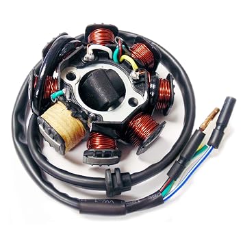

Statory byvaji vcelku nesymetricky zdanlive nesmyslne konstruovane
[Image: 81TnPnr9bgL._SY355_.jpg]
Nektere maji zamerne vynechane nektere civky..
[Image: 1JK-85510-51-00_srx600_stator_ignition_c...ir_ml.jpeg]
Jine maji uplne symetricky rozlozene civky.
Zalezi od konstrukce a pozadovaneho vykonu.

Aby bylo jasno o co konkrétně se jedná.Jde o ty dvě cívky co jsou v plátně.Je pravda,že magnet rotoru se zdá dělený,ale netuším jaká by byla změna magnetického toku(kdybych věděl tak se neptám).
Samozřejmě že ideální by bylo sehnat stator z motorky s induktivním zapalování,která má čistě alternátorové cívky pěkně rozpočítané na počet dělitelný třemi,ale zajímá mně co by se dělo kdyby se ty cívky jen přimotaly ke stávajícím dvěma fázím.
Tady je vidět,že cívky nejsou rovnoměrně namotané.Taky jsem četl že se dá sehnat verze s o 30% silnějším alternátorem.Fakt by mě zajímalo jestli to dělají více závity nebo čím.
Když se koukám zpětně,vypadá to že ty dvě cívky zabírají místo na tři alternátorové.Takže ufajznout ty dvě jádra a přivařit tam tři Smile
