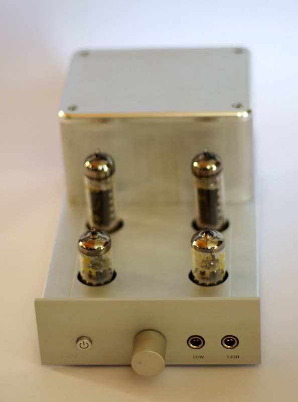

Ahoj,
rozhodl jsem se uvolnit schéma svého sluchátkáče s ECC84 a QQE03/12 v PP.
[Image: QQE3.jpg]
Celý zesilovač je bez globální NFB, DC vázaný. Výstupní trafo je na C jádru 12003 (sloupek 20x10mm). Na vstupu SRPP s ECC84, pak stejnosměrně navázaný výstup "long tailed pair" s QQE03/12. Místo katodového odporu je jednoduchý zdroj proudu, pokud je tam jen klasický odpor (pro puristy), THD je o něco vyšší.
Pár obrázků a schéma je zde
Pokud by měl někdo zájem, mohu poskytnout i podrobnější navíjecí předpis VT (dělení a střídání sekci atp.), jádra se dají sehnat na allegro.pl nebo ve vyšší kvalitě zde - jsou schopni dodat i tloušťku plechu 0.15mm, ale pak jedno jádro vyjde s dph na cca 1000Kč.
Snad se to bude hodit někomu pro inspiraci, schválně jsem to navrhoval s dostupnými a málo používanými lampami, abych zjistil, jestli se dají použít pro audio nebo jsou oprávněně zavrhované... Podle mého názoru (a i Markova) hraje srovnatelně s Markovým OTL, výhodou je možnost navinout si VT pro takové impedance sluchátek, aby byly ideálně přizpůsobené. Místo ECC84 lze s mírnou úpravou použít i ECC82.
Zdrojovou a řídící část neuvádím, není to nic zvláštního (DC žhavení, filtrovaný zdroj pro anody, zpožděné spínání anod a výstupu).

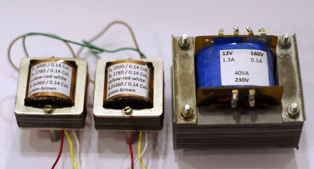

Díky Ondro, zrovna jsem dovinul další pár výstupáků pro tento sluchátkáč, tentokrát na M jádrech (celkem kvalitní plechy 0.3mm) pro výst. impedanci 80 ohmů. Chystám to pro jednoho místního člena jako stavebnici. Zkusil jsem cvičně proměřit frekvenčku při nominální zátěži a není to vůbec špatné - od 10Hz do 20Khz prakticky bez poklesu (vyšel mi do 0.3dB), od 5Hz do 35Khz pokles pod 1dB. Už se těším, až je zkusím zapojit Smile
Zítra přihodím nějaké fotky.

Dovolím si přidat včera slíbenou fotku VT pro QQE03/12 PP a taky napájecí trafo. Časem přihodím nějaké fotky DPS a zbytku stavebnice.
