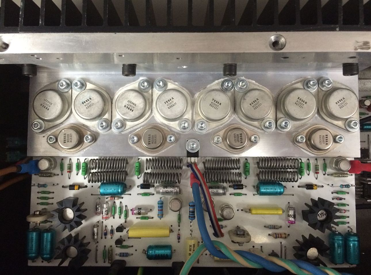

Takhle nějak?
http://ulozto.cz/x4du9d1f/p7170167-jpg
http://ulozto.cz/xpFNGFSm/p7170168-jpg
Je samozřejmě možné použít modernější materiál, než je původní a dosáhnout tak výkonu jedné desky okolo 600W/4R.
DPA1000, ač vypadá zapojením celkem jednoduše /Erno Borbely/, je celkem háklivá na kmitočtové vlastnosti použitého materiálu a koncové tranzistory jsou to poslední, co by stálo za pozornost. Kvůli novým typům součástek bude třeba udělat jen mírně upravenou novou desku, zvlášť s ohledem na náhrady tranzistorů v TO39, ale s maximálním zachováním původní topologie spojů, axiálních elektrolytů i přívodů a zemí. Také bude třeba mírně poupravit rozteče pro axiály na vyšší napětí.
TO39 v DPA1000 jsou dobře nahraditelné typy KF469/470 na více místech, což bylo samozřejmě vyzkoušeno a je standardně používáno v Aldaxu SPD400-600, který ze 2/3 z DPA1000 vychází. Ale tato video-KF už jsou špatně k dostání. Náhrady BF471/472 nedoporučuju, pokud to nejsou skutečné NOS originály Philips a také žádné jiné zahraniční videotranzistory, jejichž Ft je zpravidla nad 100MHz. Optimum je okolo 60MHz, jako KFka. Také velmi nedoporučuji na místech budičů používat cokoli s Ft nad 5MHz.
Jako koncové tranzistory vyhoví MJ15003/15004 od ONS a pokud i budiče a zbytek bude napěťově dobře dimenzován, tak v tomto druhu zapojení ty dvě čtveřice MJček bez potíží odevzdají oněch 600W/4R při napájení +/-85V. Balastní odpory je dobře zmenšit na 0,12-0,15R, klidně i na 0,1R - proudu tam teče habakuk a pro poupravené zkratové jištění i na 0,1R bude napětí dost.
Je také třeba mírně upravit hodnoty odporů bázových děličů budičů, které zajišťují rovnoměrné rozdělení napětí na koncových tranzistorech. S původními hodnotami to tak úplně přesně nesedí.
Je třeba také upravit obvod násobiče Ube /regulace klidového proudu/, aby se při přerušení trimru neuzavřel regulační tranzistor.
Odkaz na fotky nahoře je můj plně funkční pokus o "retro", dělaný někdy v r. 2004 ze zcela původních součástek a na původní desce. Navíc jsou tam proti originálu jen fastony a vstupní PSH konektor, odporové spirály 0,2R jsou vinuty 1mm velmi dobře pájitelným odporovým drátem z vrábelských spirál 0,39R, používaných všude možně ve vrábelských výrobcích. Pokud takovou spirálu dáte aspoň 5mm nad desku, nebo ofukujete vzduchem ventilátoru, je to zcela nepřepálitelné.
Tranzistory v TO39 mají klasické vějířové chladiče, které jsou pomocí distančního sloupečku a šroubku M2,5 zespodu přitaženy k desce - na fotce to vidět není, ale mohu pořídit ještě několik, modul je uložen v archivu. Vějířek, přestože je z hliníku, je poměrně těžký a pouhé nasazení a neupevnění je v prostředí s otřesy a vibracemi riskantní.
Pochopitelně focený modul funguje naprosto přesně, jak má a napájení +/-55V není ani zdaleka konečný limit té desky, hlavně pro 8ohm zátěž.
Na úplný konec varování před kreslením vlastních desek. V Aldaxu při vývoji SPD400-600, který z DPA1000 vychází, jsme s perfektní a stabilní deskou pro modernější součástky a vlastní topologií spojů, umožňující větší SR, uspěli až na pátý pokus - a to se nedá říct, že bychom /Aleš či já/ nebyli zběhlí v návrzích desek pro koncové zesilovače.

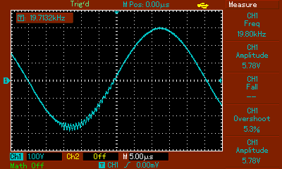

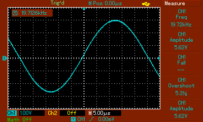

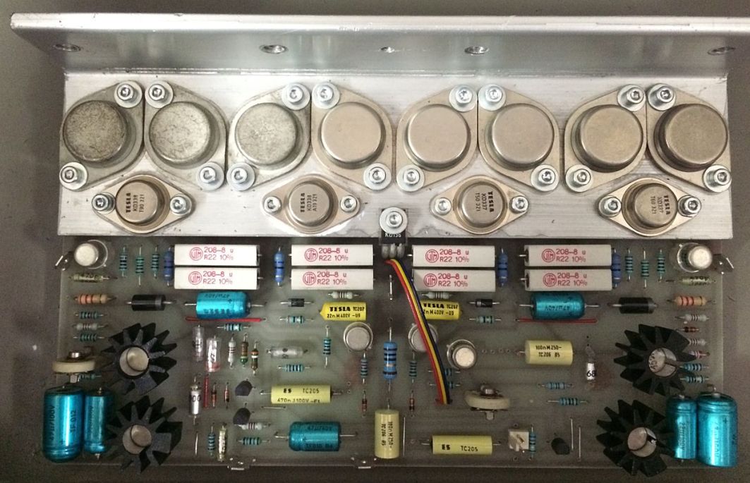

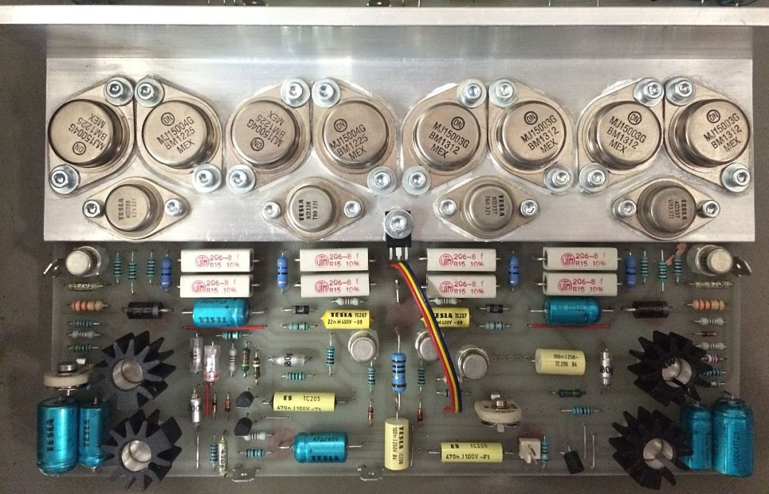

Ja som nedávno repasoval (v podstate nanovo preosadil) dva pôvodné moduly DPA1000 a pri tej príležitosti osadil ďalšie dva moduly na staré, viac ako dvadsaťročné plošné spoje. Jeden som osadil v podstate pôvodnými súčiastkami okrem vstupných tranzistorov, kde som použil originály Philips BC556B namiesto KC307V. V druhom som naviac namiesto koncových KD6xx použil originál MJ1500x a zmenšil emitorové odpory. Výsledkom celého "experimentu" bolo presne to , čo sa na tomto webe dočítate v starších vláknach. Najlepšie a najstabilnejšie to chodí IBA s pôvodnými originálnymi súčiastakmi.
Obidva pozmenené moduly mali problémi so stabilitou a kmitali rovnako, ako v inom vlákne DPA280. Pomohlo presne to isté - sériové odpory 47R do bázy budičov (T16, T19) a kondenzátor 330p medzi bázu a kolektor.
