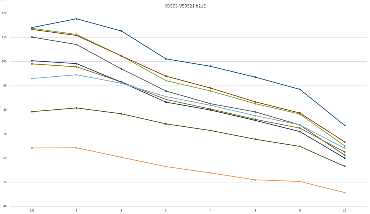

Měřeni HFE - jmd - 2. 12. 2019
Mám tu zopár KD503, tak som ich prepískol a výsledok je tu... 2ks s najnižším h21E majú inú výrobnú šaržu ako 7ks ostatných s rovnakou výrobnou šaržou.
