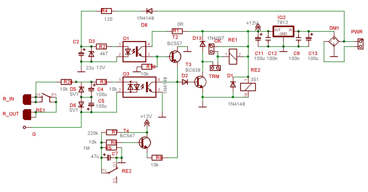

| 18.6.2006, 13:38 | | právěže jde...ale to by nebylo ono ne sranda...pravda relátka sou za stabcem zbytečně..jen ho to namáhá(vlastně celek stab. je tam nanic)...nicméně zapojení je v provozu dobré dva roky s každodenním zapnutím/vypnutím a relé na to ZATÍM nic neříká...a když se slepí tak ho vyhodím a nic tam místo něj nedám díky za navedení...skusím vzít takové relé a kondík, udělám generátor s 555 aby to každou sekundu přeplo kondík ze zdroje na zem, jsem zvědav za jak dloho se slepí...ale jinak to chodí dobře...repra to ochrání a spožděné připnutí/rychlé odpojení funguje i za všech nepříznivých podmínek Jinak váš Protect je ukázka toho že to jde i jednoduššeji |

| 18.6.2006, 17:54 | | Co třeba takováhle prasárnička?
Filtrační kond volit "tak akorát" aby relé spolehlivě drželo ale ne víc. Pomocný relé je s rozpínacím kontaktem a zajišťuje spolehlivé a okamžité vybití časovacího kondu v bázi. |

| 18.6.2006, 18:06 | |
Napájení přímo ze sekundáru trafa.Uš se nemožu dočkat až mě sinclair sežere aj s papučama. Zpoždění cca +-0.8s Pokud bys to chtěl na 12V tak změnit R2 v děliči na 20k zase tak aby Ube bylo kolem 1Voltu.
Asi jediná a podstatná nevýhoda toho je že ten kond v bázi se musi uplně vybit, aby to jeho nabití trvalo zase tech 0,8s. Takže tam není ošetřená ta situace: Někdo k tomu dejde a začne cvakat se síťovým vypínačem. Ale tu ránu při prvním zapnutí slyšet nebudeš a možna ani při těch dalších kondy v napájení už budou nabité takže se budou tím zapínáním/vypínáním jenom dokrmovat.
Kdybys chtěl zvýšit prodlevu mezi přitáhnutím relé tek zvyš kapacitu kondu v bazi, ale to je snad jasné. |

| 18.6.2006, 18:13 | | | opamp, no není tam to pomocné relé zbitečné? A jen tak, po nabití kondu v bazi tam bude plné napájecí napětí Ube 12V nebo 24V to neni asi dvakrát rozumné. |

| 18.6.2006, 18:16 | | To relé je tam právě proti tomu "cvakání jističem". Protože jakmile klesne napětí, vyzkratuje časovací kond. A napětí bude max. 0,7V, to si přechod B-E uhlídá. Dyť to je vlastně dioda, ne? Předpoklad - časovací odpor aspoň desítky kOhm, ale to bude splněný už tím, abych dostal 4 s s nevelkým kondem. |

| 18.6.2006, 18:18 | | | Mně se osvědčilo zhruba takovéto zapojení, řeší krom prskanců při zapnutí relativně dobře i ty při vypnutí. |

| 18.6.2006, 19:16 | | A neni to takhle náhodou pro dva repráky?  |

| 18.6.2006, 19:33 | | | Každý kanál má mít své relé, ideálně i samostatnou ss ochranu. Pokud to někdo vymyslí tak debilně, jako Krčmář v Xcosi, který má sice dva optovstupy, dvě relé, ale jejich cívky jsou v sérii, takže při poruše jednoho kanálu chcípne celý zesilovač. Fakt dobrej výmysl. A lidi to kupujou. |

| 18.6.2006, 20:04 | | ve svém zesilovači mám pro každý kanál zcela samostatnou ochranu, ale nemyslím si že v domácím zesilovači by to drasticky vadilo...stejně se to musí opravit  |

| 19.6.2006, 15:52 | | Chlapy, mám ještě takový dotaz, jestli může shořet TDA 2050V pokud bude zapnut bez zátěže na výstupu .Jde mi o to, že pokud by neseplo relátko na spožďovacím modulu, nebo by relé odešlo do věčných lovišť, aby neshořel zesilovač. Díky  |

| 19.6.2006, 16:22 | | může  |
