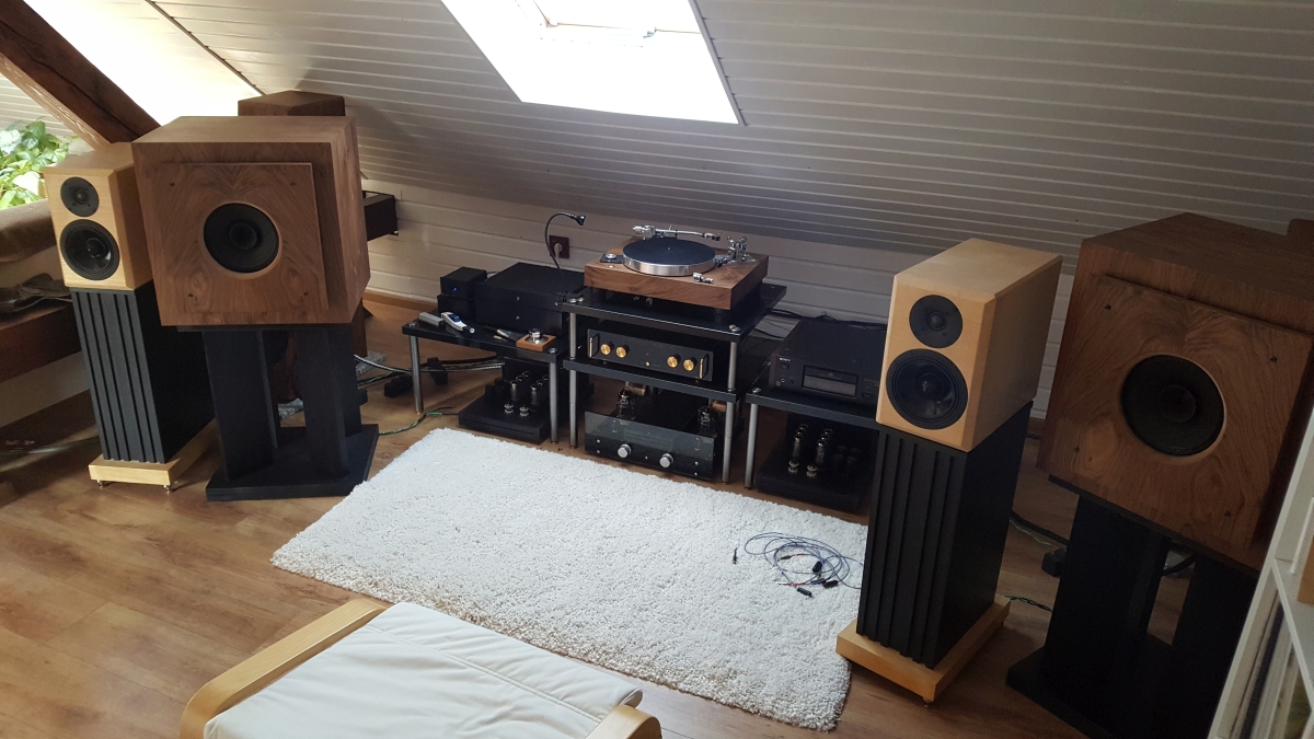

Ahojte,
neprispievam sem, ale rád to tu občas čítam a vďaka vláknu o fullrange som narazil na RJ enclosure systém. Ten ma tak zaujal, že som si vyrobil jeden pár Supravox osadený 215RFT64 bicone. No a som rád, že som sa na to dal, stálo to proste za to. Je potrebné nájsť k týmto bedniskám vhodný zosilňovač, v mojom prípadne jednočinný s 6C33C, pohrať sa s umiestnením reproduktorov a potom je to paráda. Basov je trochu menej, ale s tým som počítal, je to samozrejme poriadne smerové, ale v optimálnom mieste si poslucháč muziku užije. Výšky sú jemné, detailné, je ich dostatok, vôbec nemám potrebu riešiť doplnenie  tweetrom. Zvuk je na stredoch trochu povedal by som vintage, jednoducho ma to baví počúvať a bedniská mi robia radosť. Je počuť, že meniče sa ešte stále rozohrávajú, hlavne spodné pásmo pomaly dobieha zvyšok. smile Bedne sú vyrobené z MDF, dýha orech, povrchovka tvrdý olejvosk od CLOU.
Ale pre prípadných staviteľov pozor, výber vhodného zosliňovača je povedal by som kľúčový, musí si to spolu sadnúť, inak príde sklamanie. S klasickým tranzistorákom ECI-2 to nebolo ono, nešla z toho pohoda ani muzikalita, zvuk bol nervózny, občas až nepríjemný. Tak len toľko že dík za inšpiráciu. Koniec hlásenia.

Dakujem. Mal som akosi potrebu poďakovať za inšpiráciu a výhoda bola aj to že som ich kúpil priamo na Slovensku. A áno, žabožrouti umí, tak po svojom, ale majú svoj štýl. smile Tie Supravoxi ma fakt prekvapili. Je to moja prvá skúsenosť s fullrange a možno časom, ktovie....

Predáva ich Protesaudio. Tá kombinácia s tlakáčom je už vlastne klasické 2-pásmo, aj ked teda s poriadne vysokou citlivosťou. Ale prečo nie, ja som však chcel vyslovene jednoreprákové a neopozerané riešenie. smile Pri tých RJ-enclosure je super, že bas je úplne bezproblémový a vôbec som sa netrápil s nejakým dolaďovaním, aspoň u mňa v posluchovke. Stačí sa trochu pohrať s rozmiestnením aby sa pekne rozprestrela priestorová scéna a počúvať. Ale hlavne vybrať ten správny zosilňovač. A ešte príliš to nepreháňať s tlmiacim matrošom, stratí to potom živosť a mal som pociť že aj basy už boli príliš suché bez "základu".

No je to samozrejme poriadne smerové, mimo posluchového miesta to hrá ako keby boli spálené vyšáky, ale to je  predsa u takýchto bední proste bežná vlastnosť. Ja napr. sústredene počúvam muziku vždy z jedného miesta, aj ked je to klasická koncepcia reprosústav. A vždy sa predtým musím pohrať s umiestnením, vždy to vyjde na inom mieste. A tieto kockáče konkretne mám to na večerný relax. Ja sa pri troch deckách dostanem k muzike aj tak len po 21. Na podmaz k práci ked behám po izbe to je samozrejme naprd. A tých 10cm si celkom trafil, ale možno je to aj 15. Podľa toho ako  mi padá hlava ked sa mi už drieme. lol A tie Tatry nekompenzujem, čiastočne to robia asi vystupáky elektronkáča(na tranzistoráku to počúvať nešlo)a je to aj tak asi zvlnené, ale paradoxne to uchu prekáža menej ako niektoré oveľa rovnejšie bedne. Ja si na tých bedniach cením iné vlastnosti ako široký sweetspot. Ako povedal náš kapitán: "Ja si to (počúvanie muziky)užívam, ja sa cítim dobre."

Keď som sa rozhodoval, či ísť do fullrange reprákov, najviac som sa obával toho že to bude vrešťať, že to zahrá zopár audiofilských trojnástrojových nahrávok excelentne a zvyšok bude nepočúvateľný. Ale proste som mal nutkanie si to skúsiť, nejakú exotiku. Našťastie to dopadlo dobre, reproduktory ma obohacujú o nové zážitky z počúvania, nie je to žiadne trápenie. A bez nutnosti výhybky. Ale je fakt že keby som použil iný zosík,tak by bolo zrejme  potrebné riešiť aj nejaký ten filter. Čo ma potešilo zvlášť, že nemám potrebu riešiť doplnenie horného spektra vyšákom, výšky sú príjemné, rozlišujúce a je ich dostatok. A reprá sa stále ešte rozohrávajú. Nie je to tom, že by som si postupne zvykal, pretože počúvam aj iné zostavy.
