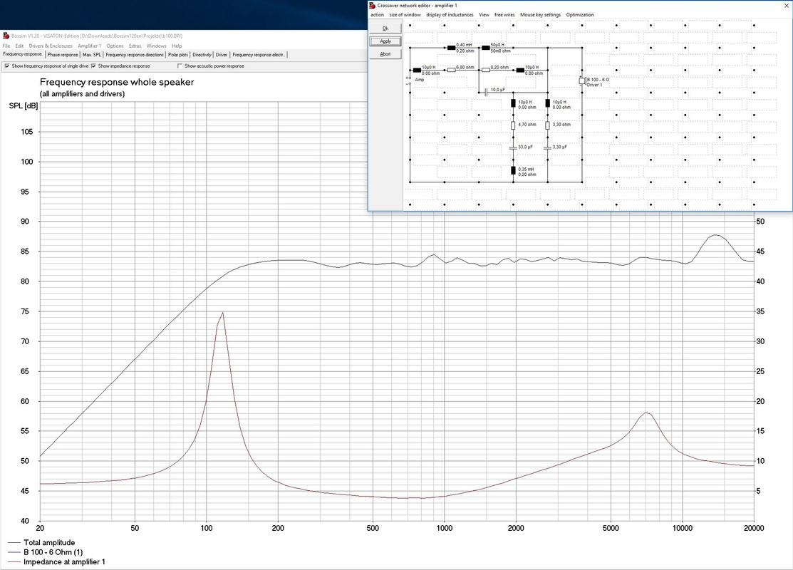

Zatial som sa medzicasom pohral s boxsimom a moj prvy nastrel vyzera zhruba nejako takto:
https://i.postimg.cc/pTBTr9Nj/001.jpg
Trochu sa ale obavam prekomplikovanosti vyhybky vzhladom na velkost tych bedniciek, budu to fakt malicke 1,5L uzavrene boxy k PC... Tiez si niesom isty ci to uz nechat tak alebo riesit aj ten hrb na 15k, mozno to zbytocne komplikujem a tych 15k zmizne ked budem pod malickym uhlom mimo osi reproduktorov a nebude to na skodu, to asi zistim uz v praxi posluchovym testom.

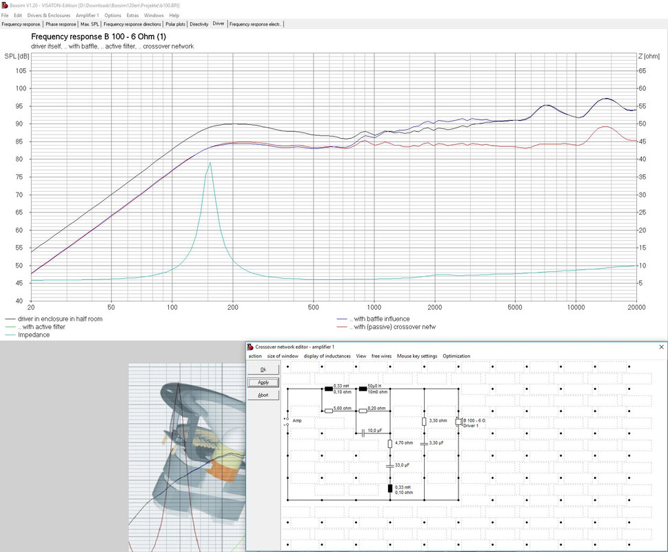

EDIT: aby som nemusel pouzivat drahe MOX rezistory zvolil som klasicke keramicke vinute a zahrnul ich priblizny vplyv indukcie do vyhybky a trochu este upravil indukcie tlmiviek podla dostupnosti co som nasiel v obchodoch, paradoxne to trochu viac ukludnilo vysky a vyzera to este lepsie a znizi to naklady...
https://i.postimg.cc/SxznW5yd/003.jpg
- akurat pozeram ze to trochu dviha impedanciu v hornom pasme ale to snad nevadi?
- este sa chcem opytat v boxsime je checkbox pre "show acoustic power response" ja to ladim podla "frequency response of signle driver" aky je v tychto dvoch rozdiel? pretoze ta acoustic power vychadza dost inak a teda neviem ktora je ta spravna

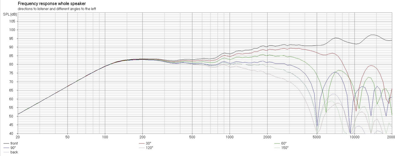

Meranie je alfou a omegou toho celého. Inak Ti kompetentne neporadí nikto nič. Zmerať je potreba aj smerové charakteristiky a na základe nich kompenzovať alebo voliť vhodný posluchový uhol. Vyžehlená osová charka nie je nijakou zárukou, že to bude hrať dobre...nevieš totiž, koľko výkonu na ktorej frekvencii vyžaruješ do priestoru. A zvuk nie je len priama vlna...odrazy do toho kecajú hodne. Od určitej frekvencie (u B100 to budu odhadom tak 4kHz) začne ten reproduktor výrazne smerovať. Mimo os bude mať teda markantný pokles vyžiareného výkonu nad touto frekvenciou. Ak frekvenčku v osi zhodíš do roviny, vysoká smerovosť na výškach spôsobí, že výšok bude pocitovo málo a zvuk bude poddekový bez brilancie.

Bijou od visatonu je 10l bedna? já myslel, že chceš něco malýho. Já měl u PC ZV240 a nějak mi připadaly velký a ten malej Dayton jde ještě o kousek níž než 4" Zetag ve ZV240. Asi všechno podstatný napsal T.L.U. Podle mě poměrně velkej reprák nemůže hrát dobře vejšky z principu, viz ARV161, a ten je ještě o kus menší a s lehčím systémem. Naopak subjekivně hodnocenej Dayton ND91 hraje poměrně pěkně sám o sobě, v BR bedýnce bez výhybky (nedalo mi to nezkusit hned, jak jsem je rozbalil)  Samozřejmě to směrování cca od 7 kHz je patrný i u samotnýho ND91, a ten kousek materiálu místo vrchlíku ve středu B-100 to asi nezachrání. A ještě detail, sám visaton ten reprák doporučuje do 6l bedny uzavřené nebo 10l BR, s tím, že to hraje od 107  nebo v BR od 60Hz. Jsem myslel, že chceš bedýnky k PC?
S citlivostí máš částečně pravdu, ale moderní vysokozdvihový reproduktory se silným pohonem a malou membránou jsou takhle konstruovaný. Pokles citlivosti je daň za miniaturizaci, fyzika se nedá obelstít, pokud to má hrát basy, musí být součin plocha*výchylka stejný pro stejnou hlasitost.  Ale pokud máš strach z rušení sousedů, tak daytony s 2x50W zesilovačem dokážou na slušné hlasitosti uhrát i mísnost cca 6x6m, a nějaký obludný zkreslení tam nenastupovalo. Ty to budeš krmit něčím lampovým, že řešíš citlivost? A kdes vzal 10dB rozdíl v citlivosti?  ND91-8  82.1 dB @ 2.83V/1m, B-100 88 dB (1 W/1 m) což podle mě odpovídá poměru ploch reproduktorů. U daytonu si navíc můžeš "pomoct" pořízením 4 Ohm verze, kde je to najednou 85.6 dB @ 2.83V/1m. Samozřejmě to není ani jedno výkon pro 1W, a jak ot měří visaton, je taky otázka, jestli skutečně pro 1W příkonu na skutečné impedanci, tak je to úplně jinej údaj než u daytonu, ale snad ne.
Ale dej ten visaton do nějaké bedny, změř směrovky a impedančku, a můžeš zkusit řešit výhybku. Možná potom zjistíš, že rozdělení pásma na dva specializovaný repráky má fakt význam i u malejch reprosoustav

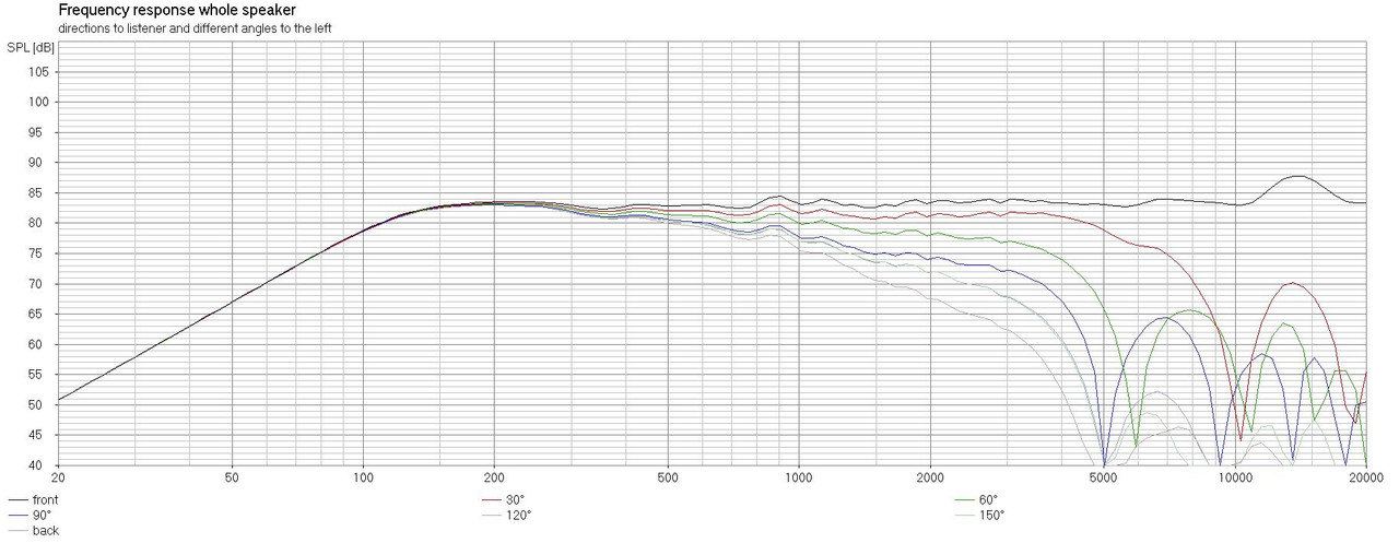

Mozno mas pravdu a nakoniec skoncim u 2-pasma, teraz mam na stole prave zhruba 10L bedynky ale chcel by som nieco o dost kvalitnejsie nie v zmysle hlasitosti alebo basov ale aby zvuk sa stal "zivsim" a kvalitnejsim, skor sa snazim vyskusat neprebadanu oblast maleho fullrange co by sa vmestil aspon do cca 2,5 litru a co to spravi. Ak sa mi vysledok nebude pozdavat tak to prerobim na 2-pasmo.
Zatial v teoretickej rovine... tu su nejake grafy z boxsimu pre smerove charakteristiky, z coho vyplyva ze uz pod 30stupnovym uhlom to robi dost divy a 15k hrb nie je naskodu ba prave naopak... mozno to nakoniec bude pocuvatelne len priamo v centralnej osi reproduktoru, co pri sedeni pred PC je celkom lahko splnitelna uloha, ak s tym teda nesuvisi aj nejake podanie zvukoveho "virtualneho priestoru" alebo ako to nazvat.
Tento graf je bez vyhybky:
https://i.postimg.cc/G2cYxChY/004.jpg
Tento je s vyhybkou:
https://i.postimg.cc/KY7BTzFx/005.jpg
Tento je s vyhybkou pre bafflestep ale bez kompenzacie hrbu na 7k:
https://i.postimg.cc/1z1D4Fkv/006.jpg

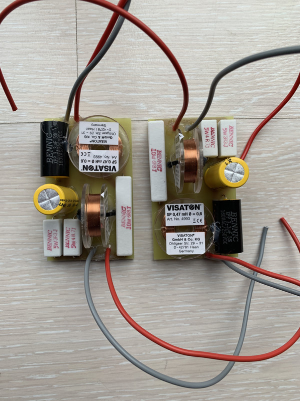

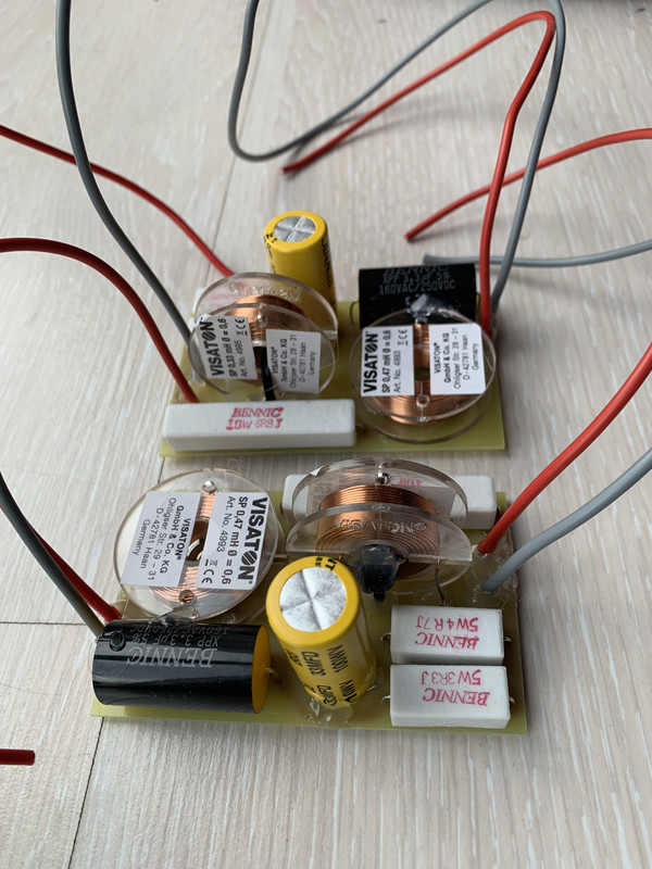

Vyhybky uz mam hotove... ozvucnice su 3D vytistene sneky od akemake podobne ako mal clen fora Smejch v projektoch s tang-band tu na audiowebe.
Nakoniec som laboroval s vrabcim hnizdem na stole a ukazalo sa ze kompenzovnie hrbu na 7kHz je (aspon pre mna) nepocutelne v 95% pripadoch, rozhodne to nestoji za dan skoro dvojnasobneho rozmeru vyhybky, ktory by zaberal znacny objem v tak malickej ozvucnici. Jedine kde som to trochu rozoznal bolo v rockovej hudbe co ale nie je na skodu lebo to dobre kompenzuje pokles pasma pri vyraznejsom vyboceni z osi reproduktoru. Celkovo je hudba dobre vyvazena zhruba do tych 20-30 stupnov mimo osi co pri sedeni pred monitorom PC plne vyhovuje. Ako celok hraju bedynky super, tie uplne najhlbsie basy samozrejme chybaju co je dane tak malym objemom ale aspon po nociach nebudem rusit susedov hlbokymi dunivymi zvukmi u PC co je super. Zvysok pasma je neskutocna a bedynky hraju fakt krasne... foto sem nedavam lebo bedynky este niesu uplne hotove este mi chybaju reprosvorky a cakam kym pridu z ciny...
Rozhodne som prekvapeny aky ukricany je ten visaton B-100 bez vyhybky, je to priam az nutnost skrotit mu horne pasmo aby hral normalne. Som ale velmi prekvapeny celkovou konstrukciou tych reproduktorov a ich schopnostami, velmi by ma zaujimali nejake stlpove reproduktory kde by boli dva tieto male repraciky spolocne s vyskovym ala d'appolito v nejakych 20-30 litroch s bassreflexom, mohlo by to mat neskutocne vyzarovacie uhly, dost nizke basy a pri zachovani velmi uzkeho dizajnu... snad v buducnosti smile

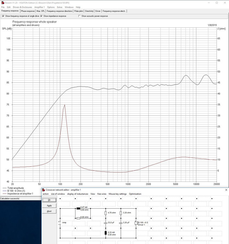

Merat som nemeral ale aspon podla simulacie takato je finalna verzia mojej vyhybky:
https://i.postimg.cc/sgNkGCTz/007.jpg
