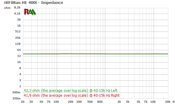

Abys ocenil drahá sluchátka potřebuješ mít kvalitní celý řetězec..ale to už jsme ti psali. Ty Hifimany mají 35 Ohm a potřebují sluchátkáč s výstupním odporem v řádu ohmů, což nejspíš nemáš (basy)..
Re: Proč ne sluchátkový výstup z koncového stupně?
reeb: Jak chceš z takovéto impedance s jiným výstupním odporem zesilovače dostat větší basy?
https://i.postimg.cc/nLY0p4FY/image.png
https://reference-audio-analyzer.pro/en … ;gsc.tab=0
15 ...editoval Bobeš1 (21. 12. 2020 13:03)
A tomu se dá věřit? Žádná indukčnost, rezonance...? Řeší se vliv kabelů a tady jako když střelí.
Nestudoval jsem to, ale to nemá žádný cívky??? Ona je to nějaká jiná kosmická technologie, tak jak to vlastně funguje.
No pokud bude mít sluchátkáč výstupní odpor 100 ohm zvuk by to ovlivnit mohlo..
reeb: Ukaž jak. Kolik dB?

jo máš pravdu, neuvedomil jsem si že jsou to magnetoplanary.. Nicmene sluchatkač a rozehrani vliv mít bude, zvlášt na basech..
