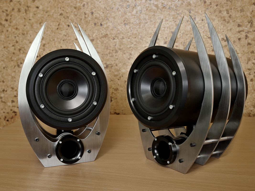

Technické data: Bassreflexová ozvučnice, bassreflex 30x200mm (68Hz), ozvučnice 150x150x210mm (ŠxVxH), čistý vnitřní objem 2,3 litru, hmotnost 2x5,7kg, vyhýbka na 2kHz.

Původně se mi nechtělo kupovat tak drahé reproduktory, ale žádný levnější koaxiál s dobrými (a hlavně dohledatelnými) parametry jsem nenašel. Tak jsem se plácl přes kapsu Jedná se o koaxiální reproduktor o průměru 12cm, kde uprostřed je výškáč a basák mu dělá takovou malou hornu. Tenhle prcek má obrovský magnet a nízkou citlivost, měl by tedy být schopen zahrát hluboko v malé ozvučnici.

Je to můj druhý pokus o hliníkovou válcovou ozvučnici. Jednak kvůli stojatým vlnám, druhak to dovolí zajímavé konstrukce. Hliníkový je i bassreflex, žebrování je z kartáčované nerezi. Hliníkové díly jsou eloxované. Bassreflex je vyveden ven z ozvučnice, protože na přední straně už pro něj není místo a vyvedení vzadu nepoužívám. Navíc to opět dovolilo zajímavější konstrukci.
Vnitřní objem je 3 litry, něco ale zabere repro, výhybka a vytlumení, takže čistý objem by měl být kolem 2,3 litru. Vnitřek je vylepen gumovým vytlumením, ozvučnice tak necinká ani nezvoní a není zde ani náznak dutého zvuku při poklepání. Síla hliníkové stěny je 5mm, zadní víko má 10mm a čelní 15mm.
Objem 2,3 litru je sice málo, repráček by ale i přesto měl hrát od nějakých 70Hz (podle simulace). Vzhledem k použití se SW je to dostatečné.

Na první test jsem byl velmi natěšený, vzhledem k ceně repra, o to větší bylo mé zklamání. Na jednu stranu je cítit čistota a detailnost výšek, umí jít opravdu hodně vysoko, tohle jsem ještě neslyšel. Pokud se objeví sólo nástroj nebo hlas, jsem opět příjemně překvapen čistotou a detailností. Jakmile se ale objeví kytary (hlavně pak v metalu), stává se z toho hučící změť. Toto ale dávám za vinu poslechové místnosti, řekl bych že repro za to nemůže a proto vás o kousek níž požádám o radu, co s tím.
Repro umí jít i docela hluboko a na repráčku je to vidět, jeho membrána lítá jak hadr v průvanu prcek se prostě snaží a jde mu to. Ačkoli se neumím zbavit dojmu, že litr nebo dva objemu navíc by mu prospěly. Frekvence nad 100Hz jsou v plné síle a s rozumným útlumem umí hrát tak od 70Hz.
Ještě by to chtělo vzít bedýnky na měření, jestli si BR sednul s objemem a jestli ta kovová konstrukce někde nedělá neplechu.
