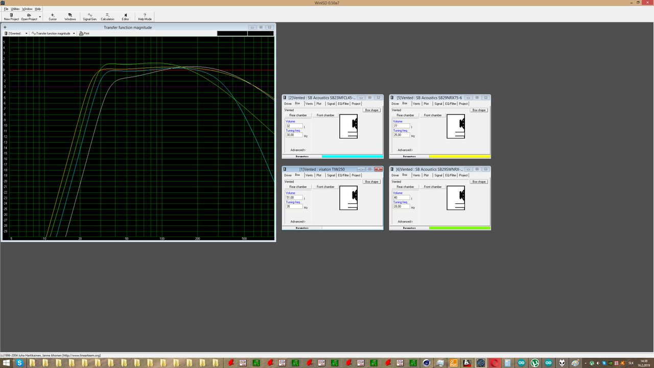

Reproduktor
Dopredu som vedel že bude k dispozícii málo miesta a teda aj málo objemu - voľba reproduktora sa teda musela v prvom rade prispôsobiť tomuto. Po prehodnotení otázky rozpočtu padla voľba na Visaton TIW 250XS, ktorý vyzeral byť papierovo dosť zaujímavý

Bassreflex je riešený štrbinou na dne, prierez je 90cm^2, ladenie zhruba 35Hz.
