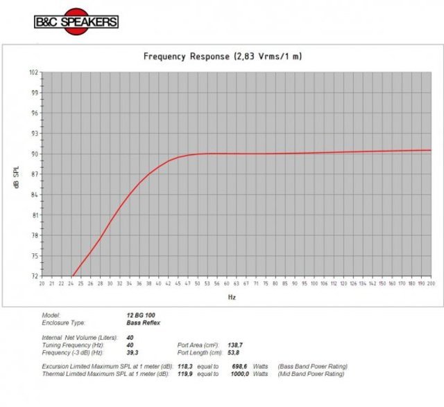

Jestli pidi, tak mě se líbí tohle:
http://bcspeakers.s3.amazonaws.com/2013/05/31/12/54/19/442/file
http://t.imgbox.com/acnUfvb4.jpg
Na to jak je to malý, tak se tomu dá naprat dost kotel, a jede to od celkem smysluplnejch 40Hz rovně wink

Nejni to nahodou něco jako BC sub12
Re: Cubo sub+12TBX100 8R.Fotky
To nevim, já se v marketingovejch názvech nevyznam, je to prostě 40l basreflex s kladivem uvnitř smile

To jako tan br. má mít délku púl metru?
12cm X 0,5 metru

Proboha!
Kam se těch 51 čísel vejde do 40 litrové bedny? To zase navrhl nějaký hifista, kterému může trubka trčet 30 čísel před bednu.

Mě to taky nejde nějak do palice,by to musela bejt housenka a ta citlivost na PA bednu by byla fuj.
Takovej Br. už hraničí s hornou:
