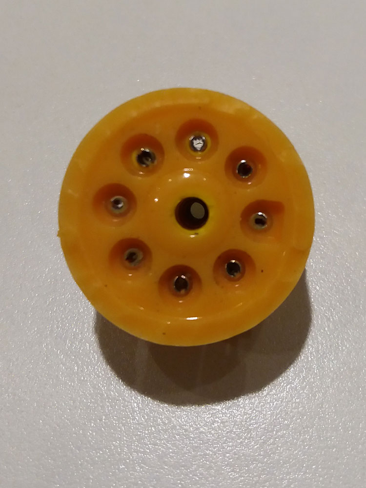

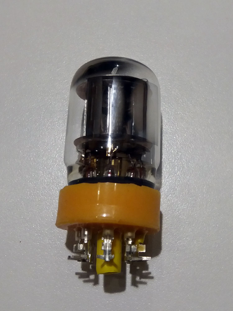

Mirku, žhavení je samozřejmě bez paralelních kondů smile Na Collemanovy DHT regulátory jsem se díval a kombinace gyrátoru a zdroje proudu mi sice přišla zajímavá (dokonce jsem si to zkušebně postavil na prkýnku), ale myslím, že má opodstatnění až u větších žhavících proudů, jako třeba pro 300B. Pro tyhle bateriové lampy s 55 mA je to trochu zbytečně komplikované, dá se to udělat jednodušeji se stejným výsledkem.
Co se týká mikrofonie, na zkušebním modulu jsem ji zatím nepozoroval, ale dík za upozornění, ještě to prověřím. Nakonec jsem stejně použil poněkud netradiční patice, protože mě současná produkce neuspokojila smile A plánuju je ještě zatlumit zalitím v silikonu, což by mělo pomoct.
Miflexy používám MKP13 a oproti Wima MKP pro moje ucho je rozdíl na hraně rozlišitelnosti - což ovšem neznamená, že tam není smile MKP14 a Al jsem neporovnával, tak nevím.
EDIT: tak jsem zkoušel mikrofonii těch DHT a opravdu jsou trochu náchylné, víc než by se mi líbilo. Rozhodl jsem se to řešit výrobou vlastní silikonové patice a je to výrazně lepší... Protože plánuji upevnit DHT na plošňák a lampy se nehřejí a jsou lehoučké, bude k upevnění stačit jeden centrální šroub M3.
